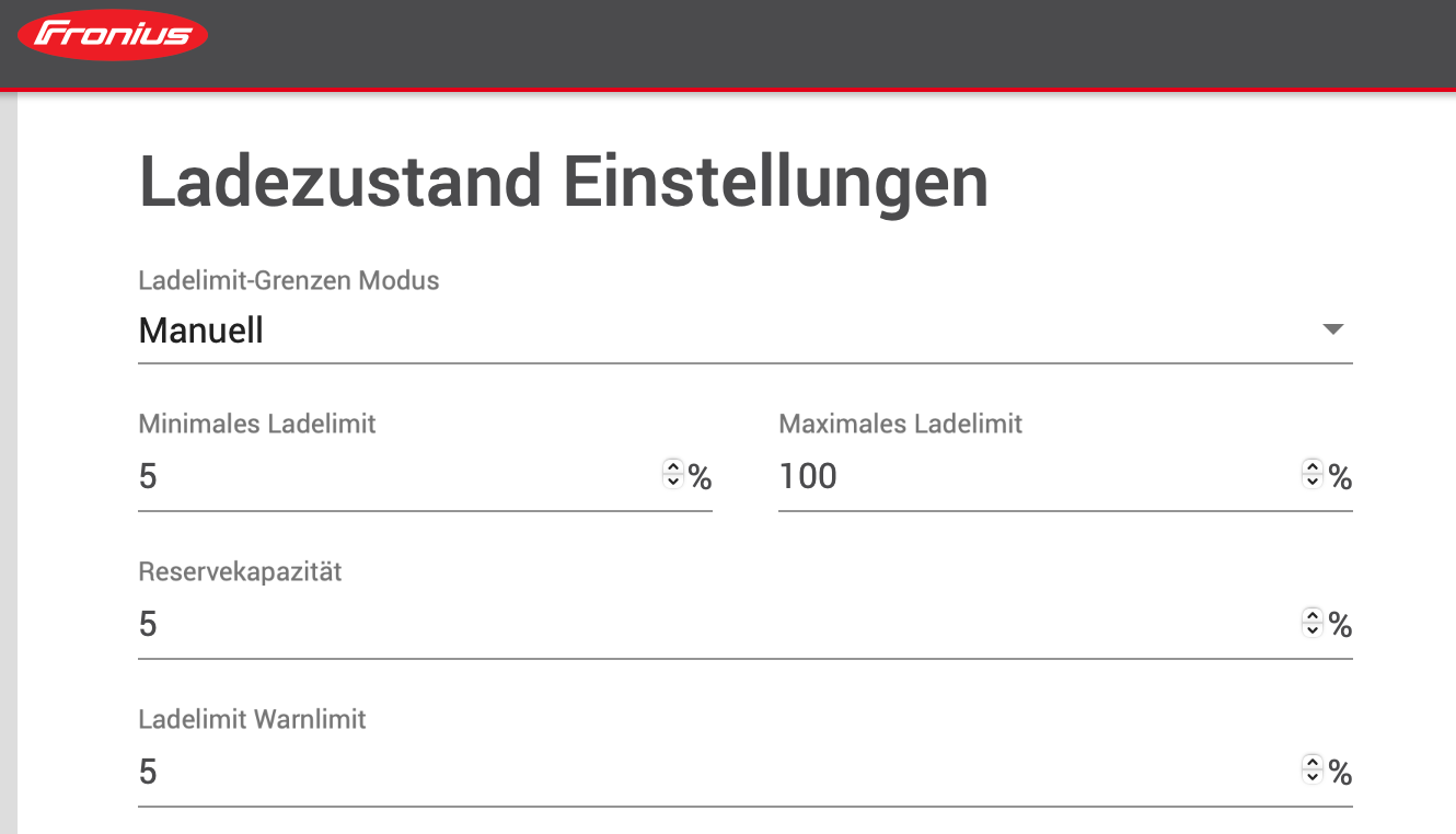

                        Ich komme nicht auf den Wert „Entladung bis“ in meiner Konstellation:
                        Fronius Gen24, BYD HVS Akku.
                        Hat hier jemand die gleiche Konstellation und kann mir helfen ?
                        Ich könnte evtl. auch den Wert fix setzen, da er sich m.E. nicht ändert aber wie ?
                        Allerdings wäre die Abfrage am Besten.
                        Schon mal Dank für eure Hilfe !

                            @maunty
                            Was meinst Du genau mit "Entladung bis"?
                              Maunty @c1olli last edited by
                              @c1olli Dieser Wert wird im Adapter in der Berechnung für die verbleibende Akkuzeit gefordert. Grundsätzlich kann man diesen Wert am Wechselrichter einstellen aber weder im Fronius Adapter noch im Modbus Adapter lässt er sich auslesen.
                              • C
                                c1olli @Maunty last edited by
                                @maunty
                                Noch nie gesehen, obwohl ich auch den Gen24 mit BYD HVM und zusätlich noch einen Symo habe.
                                Der Wert wäre also die Restkapazität geteilt durch den aktuellen Verbrauch?
                                  @c1olli Nein das ist die SOC bis zu welcher die Batterie maximal entladen werden darf. Das kann man am Gen24 einstellen aber wo ist dieser Wert für den iobroker auslesbar ?

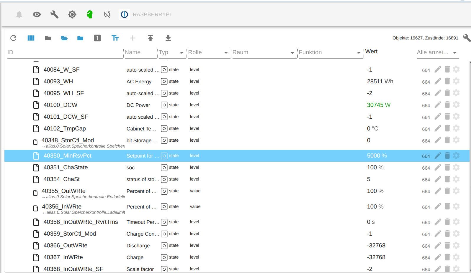

                                  • C
                                    @maunty

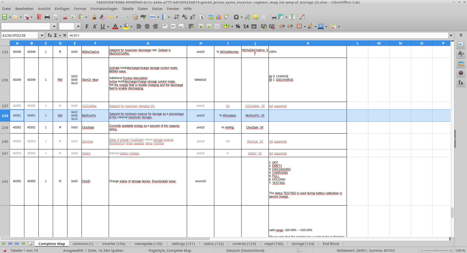

                                    Ok - der Wert ist im Modbus verfügbar. Siehe Bild.
                                    Oder in der Datei:
                                    https://forum.iobroker.net/assets/uploads/files/1683535878986-9958f969-6c1c-444e-a777-6d1959234873-gen24_primo_symo_inverter_register_map_int-amp-sf_storage.xlsx

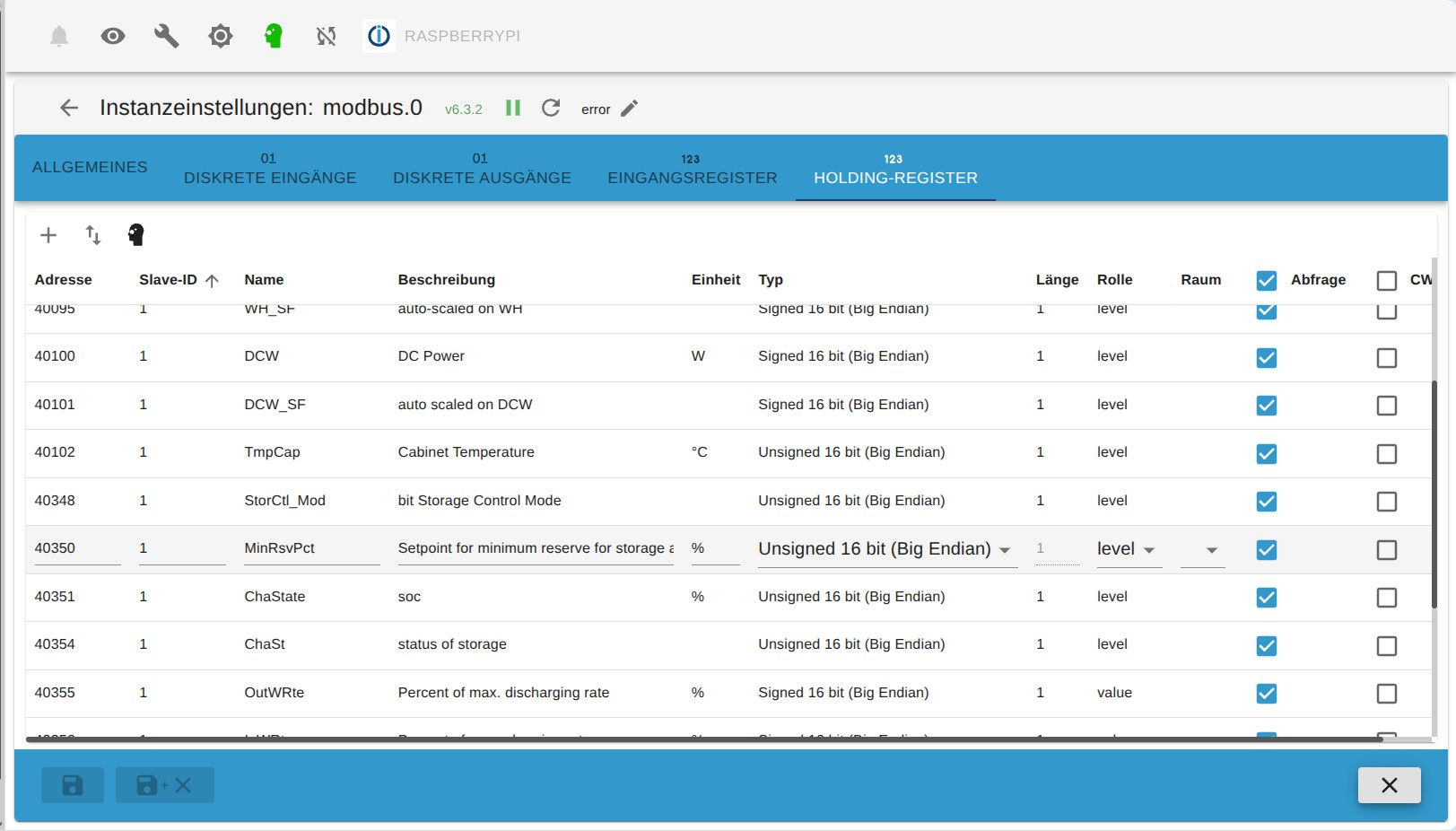

                                      @c1olli tja leider bekommt man daraus keinen vernünftigen Wert.
                                      Das sind meine Einstellungen:
                                      man muss doch einen offset von minus 2 einstellen, oder ?
                                      aber da kommt nix raus:
                                      Homoran C 2 Replies Last reply Reply Quote 0

                                        • C
                                          c1olli @Maunty last edited by c1olli
                                          @maunty
                                          Bei mir gehts - vielleicht die richtige Adresse nehmen?
                                          Nur noch durch 100 teilen.
                                          Ansonsten: https://forum.iobroker.net/topic/65205/modbus-fronius-gen24/9
