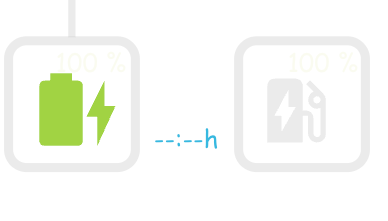

                                        @SKB noch ne Verständnisfrage oder evtl. noch ein kleiner Bug :-))
                                        wenn ich einen DP habe:
                                        und ich möchte die Restzeit des Akkus über den Wert der Batterie steuern?
                                        habe ich folgende Überschreibung hinterlegt:
                                            ">0": {
                                                "fill": "#A1D343"
                                            "<0": {
                                                "fill": "#F20E40"
                                            "==0": {
                                                "fill": "rgb(0,0,0,0)"
                                        verstehe ich das richtig, das er dann den DP Batterieleistung ausliest, aber den DP Restliche Zeit steuert? I meinem Fall Batterie laden - grüne Schrift der Restzeit, Batterie entladen - rote Schrift der Restzeit, keine Batterie Tätigkeit - Restzeit ausblenden. Falls das so sein soll, funktioniert das bei mir nicht.
                                        SKB 1 Reply Last reply Reply Quote 0
                                        • SKB
                                          SKB Developer Most Active @ps1304 last edited by
                                          @ps1304 Der Datenpunkt für die Anzeige kann z.B. der aktuelle Verbrauch einer Lampe sein - der Datenpunkt zur Steuerung ist z.B. der für an/aus.
                                          Die Überschreibung gilt dann für den Datenpunkt der Anzeige.
                                            ps1304 @SKB last edited by ps1304
                                            @skb okay - dann funktioniert das nicht sauber - mein DP zur Steuerung "Leistung an Betterie" ist 0 dann sollte die Restzeit nicht angezeigt werden, lt. Überschreibung.
                                            Batterieleistung ist 0
