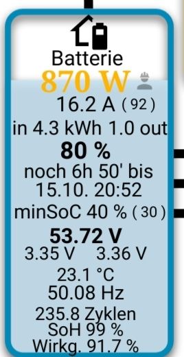

                              Frage zum Entwurfsmodus für die animierte Anzeige:
                              Würde es auch grundsätzlich gehen, per CSS einen Tooltip Text per Hover anzeigen zu lassen?
                              Z.B. beim Drüberfahren bei so einem Quadrat?
                              Dann könnte man da weitere Infos anzeigen lassen 🙂
                              SKB 1 Reply Last reply Reply Quote 0
                              • SKB
                                SKB Developer Most Active @cbrocker last edited by
                                @cbrocker Und, was sollten dies für Infos sein, die Du da anzeigen wollen würdest?
                                • C
                                  cbrocker @SKB last edited by cbrocker
                                  @skb ich habe 2 x SolarFlow 800 Pro mit je 2 zusätzlichen Batterien (=3 Batteriemodule je SolarFlow 800 Pro).
                                  Jede Batterie hat eine eigene Temperatur und einen eigenen Ladezustand (z.B. 13%, 14%, 15%). Die im Bild
                                  sichtbaren 14% sind der Durchschnitt.
                                  Oder beim Stromzähler könnte man die Werte der 3 Phasen anzeigen lassen.
                                  Und bei meinem Hoymiles WR könnte ich mir auch noch ein paar Infos anzeigen lassen
                                  Und damit ich die Rechtecke nicht noch größer machen muß, um all diese Infos darin einzufügen,
                                  wäre ein Hover-Text eine gute Alternative. Finde ich zumindest
                                    Homoran Global Moderator Administrators @cbrocker last edited by
                                    @cbrocker sagte in Support Adapter Energiefluss-erweitert v0.7.7:
                                    ooch, da ist keinerlei Grenze 😂
                                    mit viel Luft nach oben
