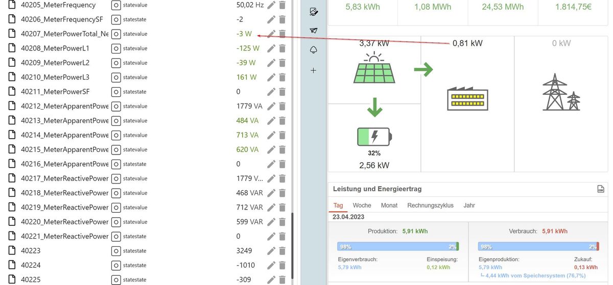

      das ist nicht der Hausverbrauch der dir da im Modbus angezeigt wird , das ist dieser Wert :.
      sihe hier :

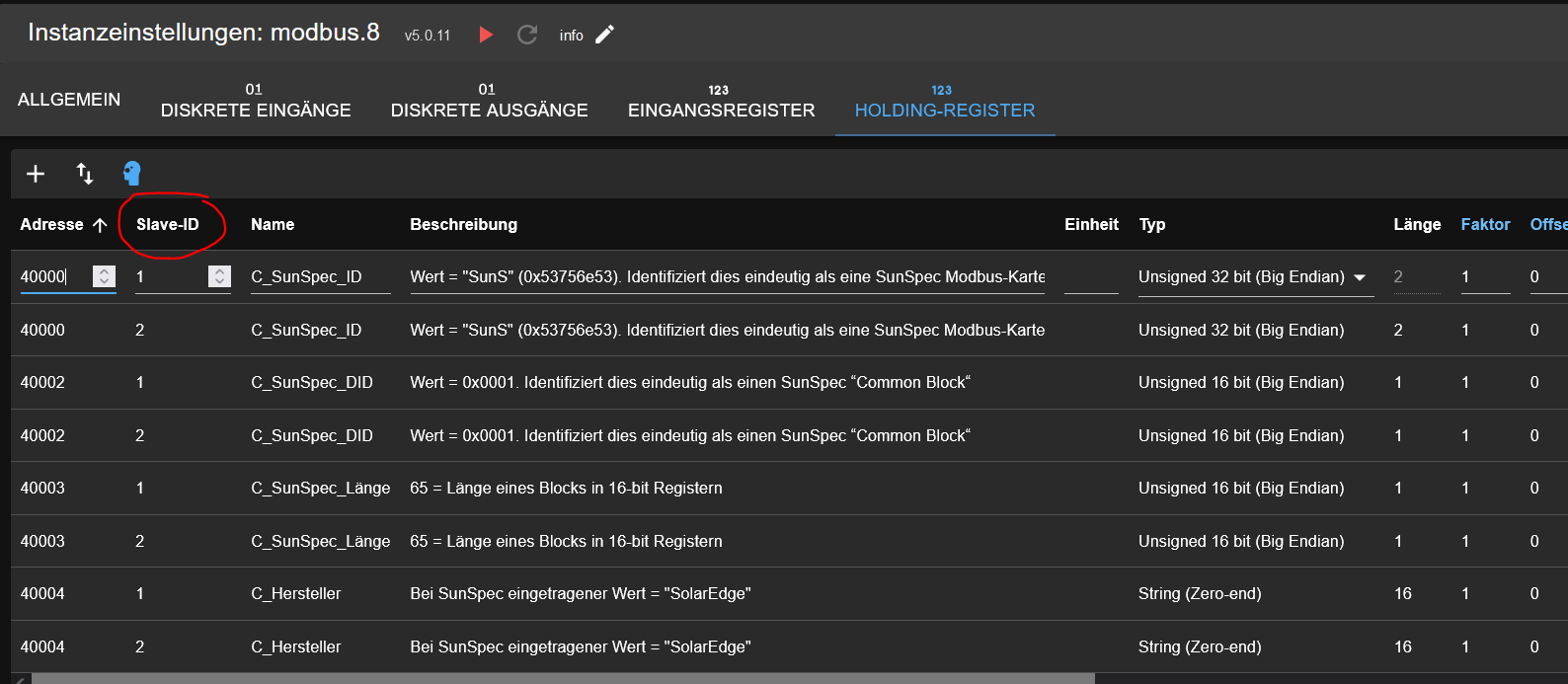

                  Hier habe ich es beschrieben , wie es in einer Instanz funktioeniert :
                  @glasfaser sagte in Wechselrichter Slave:
                  @sirpritz sagte in Wechselrichter Slave:
                  wo ich die Modbus Adressen des zweiten Wechselrichters herbekomme.

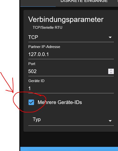

                  Einstellung in der Instanz "mehrere Geräte IDs verwenden" anhaken ,
                  wenn Sie am gleichen Modbus angeschlossen sind

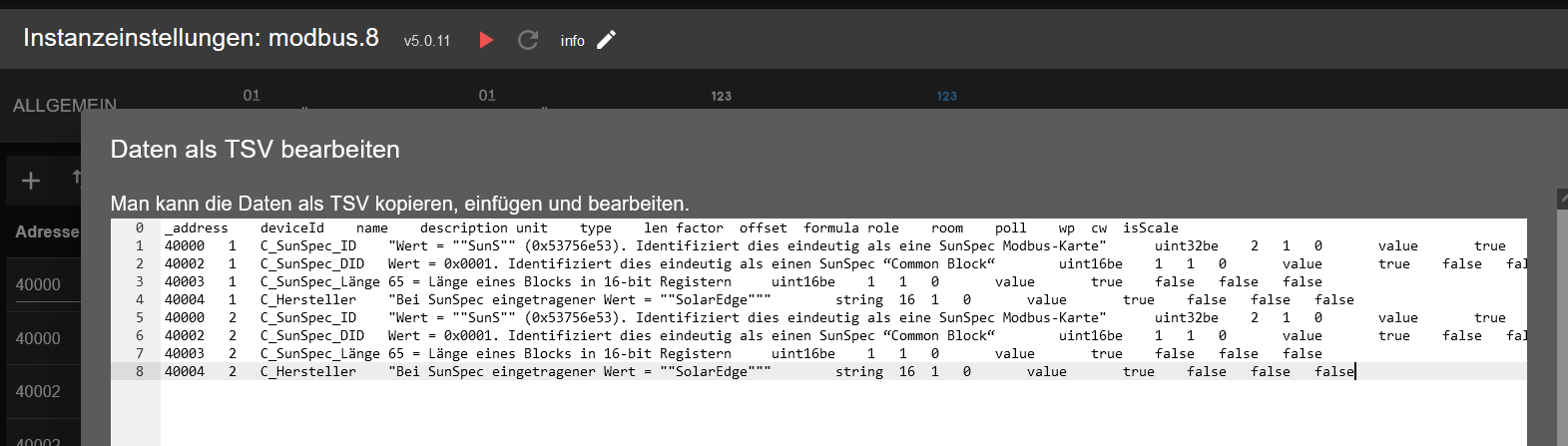

                  z.b
                  in der Registereinstellung :
                  1 ist SE10K-RWS48BNN4
                  2 ist SE4K RWB
                  die Abfragewerte sind dann gleich :
                  so sieht das z.B aus
                  _address	deviceId	name	description	unit	type	len	factor	offset	formula	role	room	poll	wp	cw	isScale
                  40000	1	C_SunSpec_ID	"Wert = ""SunS"" (0x53756e53). Identifiziert dies eindeutig als eine SunSpec Modbus-Karte"		uint32be	2	1	0		value		true	false	false	false
                  40002	1	C_SunSpec_DID	Wert = 0x0001. Identifiziert dies eindeutig als einen SunSpec “Common Block“		uint16be	1	1	0		value		true	false	false	false
                  40003	1	C_SunSpec_Länge	65 = Länge eines Blocks in 16-bit Registern		uint16be	1	1	0		value		true	false	false	false
                  40004	1	C_Hersteller	"Bei SunSpec eingetragener Wert = ""SolarEdge"""		string	16	1	0		value		true	false	false	false
                  40000	2	C_SunSpec_ID	"Wert = ""SunS"" (0x53756e53). Identifiziert dies eindeutig als eine SunSpec Modbus-Karte"		uint32be	2	1	0		value		true	false	false	false
                  40002	2	C_SunSpec_DID	Wert = 0x0001. Identifiziert dies eindeutig als einen SunSpec “Common Block“		uint16be	1	1	0		value		true	false	false	false
                  40003	2	C_SunSpec_Länge	65 = Länge eines Blocks in 16-bit Registern		uint16be	1	1	0		value		true	false	false	false
                  40004	2	C_Hersteller	"Bei SunSpec eingetragener Wert = ""SolarEdge"""		string	16	1	0		value		true	false	false	false
                    SirPritz @Glasfaser last edited by
                    @glasfaser Genau so hatte ich das gemacht, aber irgendwie will es nicht funktionieren. Scheinbar bin ich zu blöd, trotz guter Anleitung, die ich hier erhalte.

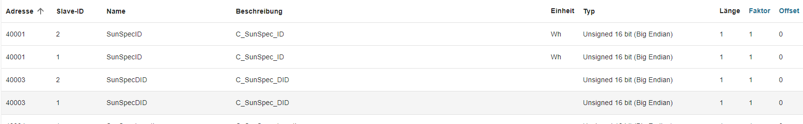

                      @sirpritz
                      eventuell wir dein zweiter WR nicht mit 40001 sondern Register 40000 abgefragt , also -1

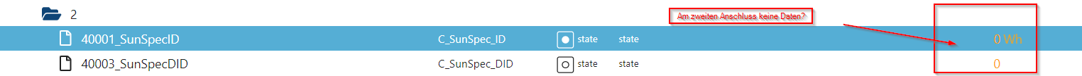

                        @glasfaser Falscher Sceenshot gemacht.
                        Werte passen wirklich nicht
                        Ich habe jetzt auch mal den SolarEdge Modbus installiert, auch da kommen nicht die richtigen Werte an.
                        Alles was ich auf Slave 2 stelle, lässt den Modus nicht mehr starten.
                        Habe den 40001er dann mal auf 40000 mit Slave 2 gesetzt, da wurde der Modbus zwar gestartet, hat aber keine Werte gebracht.
                        Der Solaredge Modbus Adapter kann scheinbar auch nur mit einem Wechselrichter, so wie es aussieht.

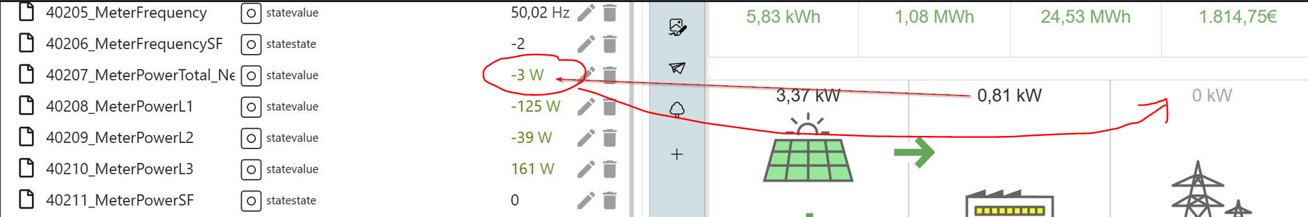

                          im Modbus Register wird nicht der Hausverbrauch angezeigt , er wird errechnet , siehe meinen Link oben !
                          und die Anzeige im Solaredge Portal ist träge !
