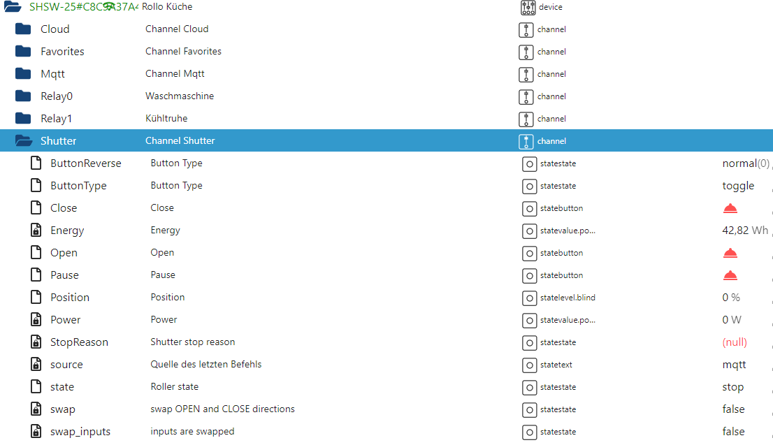

      Der Rollladen mit dem Shelly 2.5 funktioniert tadellos. Ich kann das Rollo per App, per "button" im IOBroker, per NSPanel, per Wandtaster und Zeitsteuerung in Shuttercontroll fahren lassen.

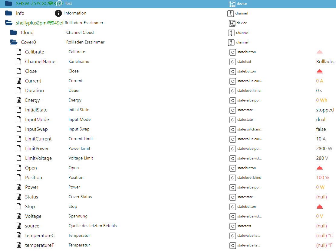

      Die beiden shelly 2pm hingegen verweigern Ihren Dienst mit Shuttercontrol. Alle anderen Möglichkeiten funktionieren hier aber ebenfalls.

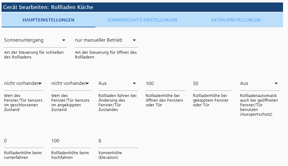

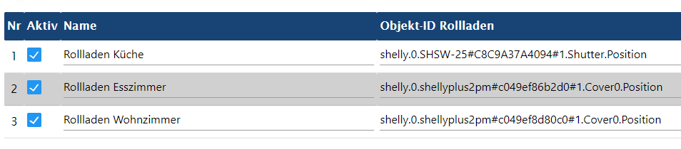

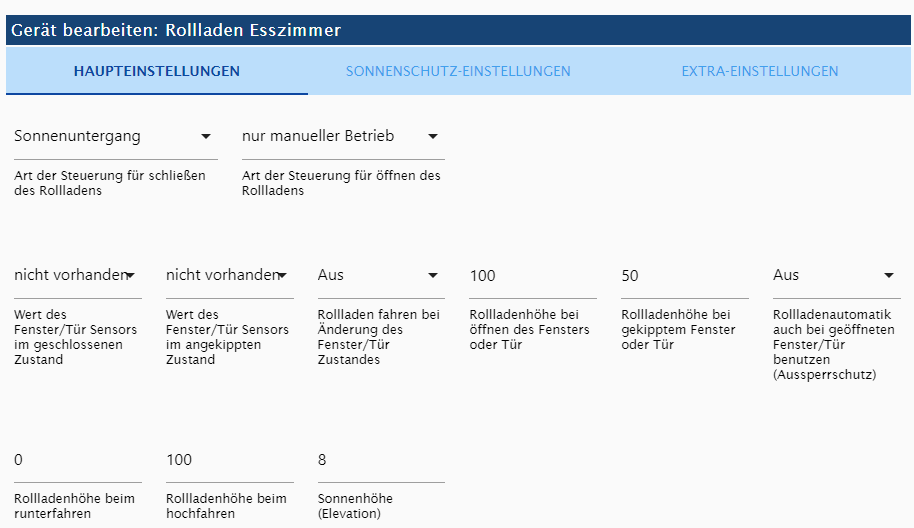

      Hier mal ein paar Screenshots meiner Einstellungen:
      Shelly 2.5:
      Shelly 2pm:
      Das Einzige was mir auffällt ist das einige Werte bei den 2pm rot dargestellt werden. Eine Verbindung über MQTT besteht aber da ich sie ja über die roten "Buttons" im IOBroker ansteuern kann.

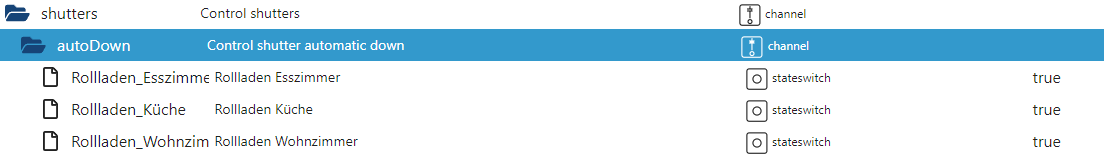

      Auch im Adapter stehen alle 3 auf Auto:

        @basti-gepp Hi, ich kenne den shelly selbst nicht. Kann dieser direkt über einen einzelnen DP gesteuert werden? Also kann die Position direkt vorgegeben werden und der Rollladen fährt dann?
        Wenn nicht könnte nur ein eigenes Script Abhilfe schaffen.
        z.B. du hast einen eigenen DP welcher von Shuttercontrol gesetzt wird. z.B. 50%
        Auf diesen DP setzt du einen Trigger und erstellst die Logik.
        Was Ähnliches habe ich mit meinen HmIP Jalousien gelöst.
