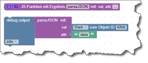

        Da stehen tatsächlich einfache Anführungszeichen drin?
        Dann würde ich das mit einer kleinen JS-Funktion machen. Ich habe noch keinen Weg zum Ersetzen per Blockly gefunden.
        return getAttr(val.replace(/'/g, '"'), attr);

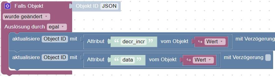

              @fischly
              Da sehe ich aber doppelte Anführungszeichen. Dann würde das auch ohne Ersetzen und damit ohne JS gehen.
              Statt mit 'nem Script könnte man dann auch mit zwei Aliasen da rangehen und den jeweiligen Wert über die Konvertierungsfunktion lesen.
              JSON.parse(val).data
              // bzw.
              JSON.parse(val).decr_incr

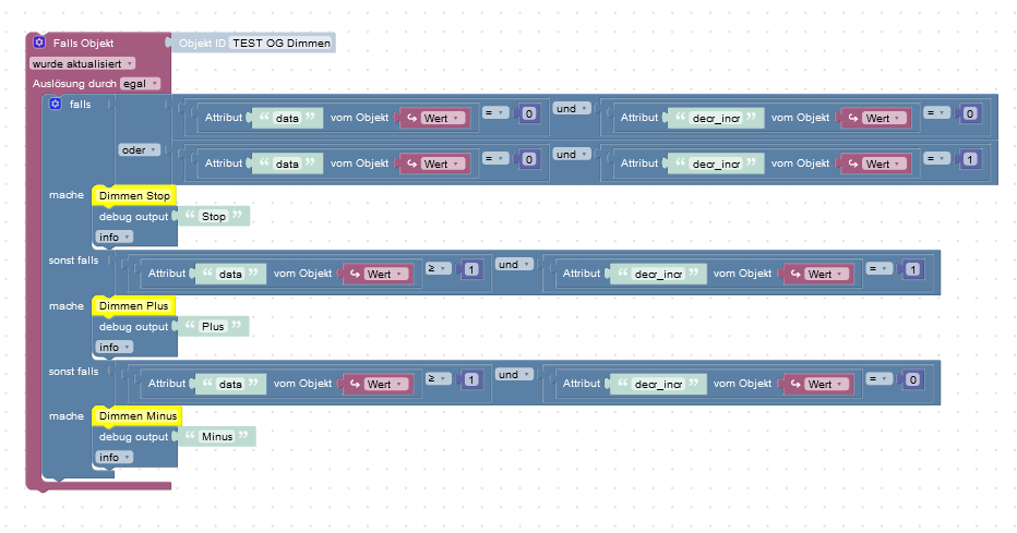

                  Fischly last edited by
                  Danke an alle, ihr habt mich auf den richtigen Pfad gebracht.
