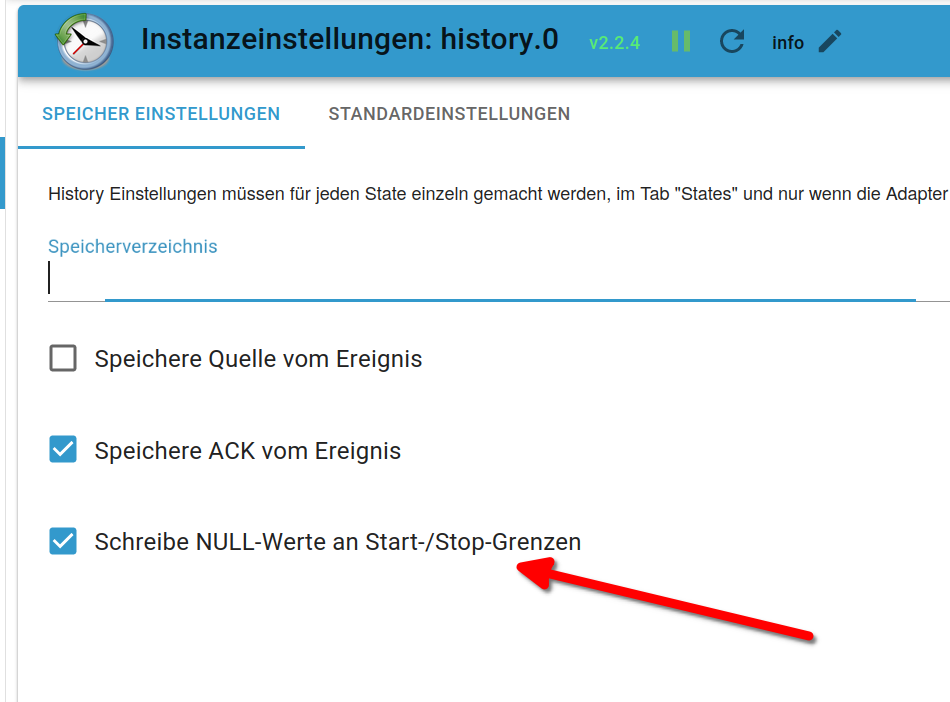

      Hallo miteinander,
      ich habe ein kleines Problem mit dem Adapter History. Jeden Tag um 22 Uhr führe ich über Blockly eine Berechnung aus (Stromverbrauch pro Tag). Das ganze speichere ich dann über History ab. Jedoch schalte ich nachts meinen NAS ab. Eigentlich habe ich eingestellt dass History nur den Wert abspeichern soll wenn er sich ändern. Aber es wird jedes Mal wenn der Server um 23:30 herunterfährt und morgens 5:00 wenn er wieder startet der Wert erneut gespeichert. Abends wird zusätzlich sogar eine Null neben dem Wert gespeichert. Ich habe schon versucht über die entprellzeit es zu verhindern hat aber auch nicht geklappt. Hat jemand eine Idee an was das liegt und was ich dagegen machen könnte.

        A Former User @cele last edited by
        Moin,
        nutze den Adapter nicht.
        @cele sagte in Problem mit dem Adapter History:
        Hallo miteinander,
        Im influxDb-Adapter gibt es da eine Einstellung, die das erlaubt oder nicht
        Gibt es da vielleicht auch beim History-Adapter!
        VG
        Bernd

            cele @Guest last edited by
            @dp20eic Super vielen herzlichen Dank. Das habe ich gar nicht gesehen. Ich habe immer nur bei der Variablen geschaut
