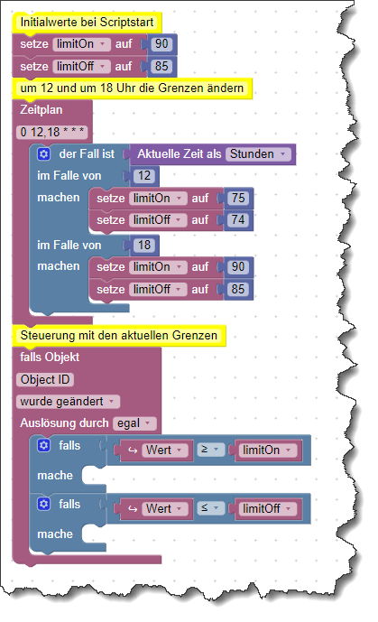

              Dirk 4 @Schmakus last edited by
              @schmakus Wie genau macht man das kannst du da mal ein kurzes Beispiel zeigen.
              Ich kenne mich da nicht so aus.

                Codierknecht Developer Most Active @Dirk 4 last edited by
                @dirk-4
                Prinzipell so. Die Details musst Du dann selbst ausarbeiten 😉
                  Dirk 4 @Codierknecht last edited by
                  @codierknecht Ok Danke das werde ich mal versuchen.Danke!!

                    Schmakus Developer @Dirk 4 last edited by Schmakus
                      @schmakus Ich Danke euch für eure Hilfe!!
                      Ich hab das jetzt gemacht geht super. Mir Fehlt da immer das verständnis wie man sowas umsetzt.
                      Danke nochmal euch allen!!
