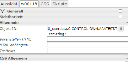

                            du machst ein script - im js-adapter - so wie mein beispiel - und schreibst das ganze in einen dp
                            • dann ein string-widget im vis editor und die object-id deines dp angeben

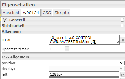

                            • oder ein html widget und über ein sog. binding
                            oder etwas umständlich
                            du machst das script im vis-editor (welches in einem html widget ist) und schreibst das ergebnis gleich in den html code - würde man aber bei diesem beispiel nicht machen)
                            script im adapter - fehlt noch der trigger einmalig am anfang des tages
                            var heute = new Date();
                            heute = new Date(heute.getFullYear(),heute.getMonth(),heute.getDate(),0,0,0)
                            var morgen = new Date(heute);
                            morgen.setDate(morgen.getDate()+1);
                            console.log(formatDate(getDateObject(morgen), "DD.MM.YYYY"));
                            setState("0_userdata.0.CONTROL-OWN.AAATEST.TestString7",formatDate(getDateObject(morgen), "DD.MM.YYYY").toString())
                            widgets:
                            string:
                            html-widget mit binding
