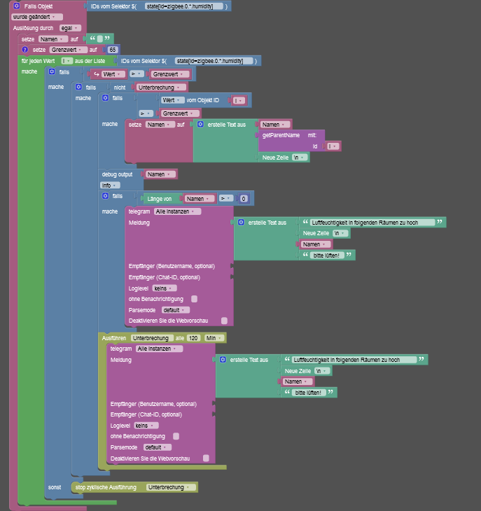

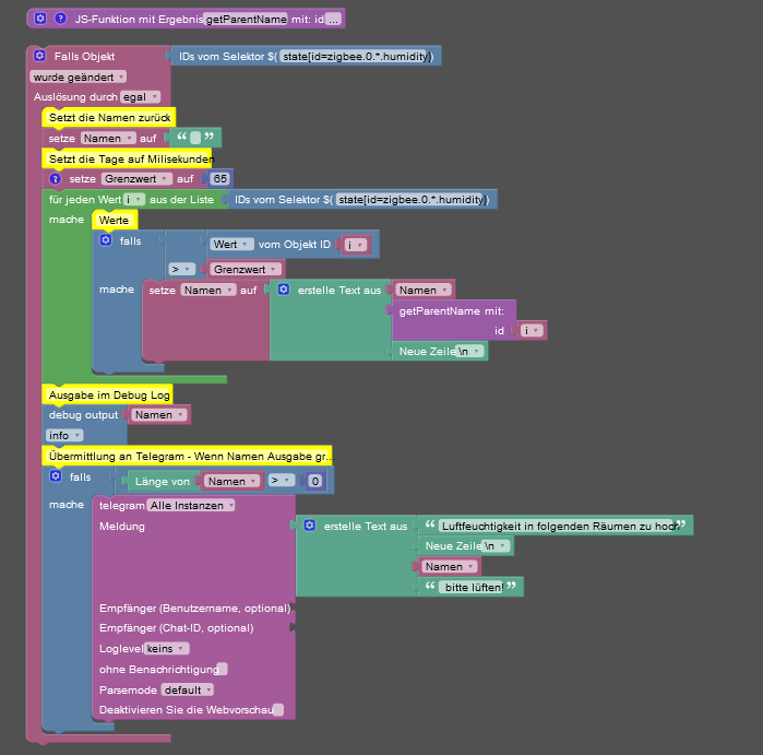

      ich versuche aktuell ein Blocky Script zu erstellen um mich per Telegramm benachrichtigen zu lassen, wenn in einem der Räume die Luftfeuchtigkeit angestiegen ist. Hier im Forum bin ich auf einige Blocky Scripts gestoßen, welche ich versucht habe nach meinen Anforderungen zu formen.
      Mein erster Versuch, inspiriert von @Kueppert und @paul53 [gelöst] Zigbee Überwachung via Blockly

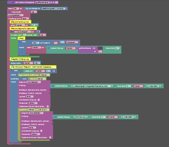

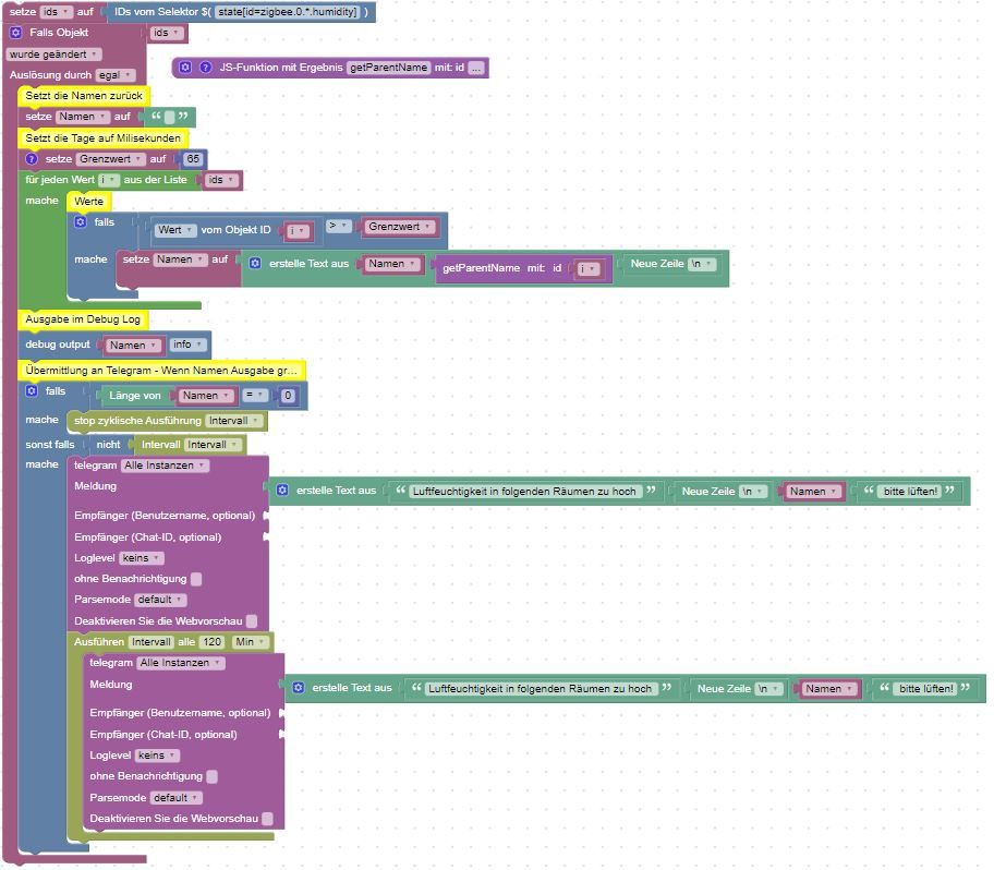

      Funktioniert soweit gut, ich möchte jedoch nur einmal alle 60 - 120 Minuten benachrichtigt werden und nicht alle paar Minuten.
      Daher hatte ich mich an dem Beitrag von @stinkzor Blockly Telegram Luftfeuchtigkeit orientiert und versucht das folgende anzupassen:
      Mein Ergebniss ist gelinde gesagt, katastrophal. Aus einem mir noch nicht klaren Grund greift die Schleife zu oft und ich bekomme 12 Telegramm Nachrichten. Den Fehler kann ich auf die Falls Abfragen / Schleife zurückführen, jedoch nicht entstören.

      Ich hoffe es hat einer von euch eine Idee / Verbesserungsvorschlag für mich. Eine Möglichkeit wäre mit einem Trigger zu arbeiten und einfach alle 120 Minuten zu prüfen ob etwas ist - was aber dem Wunsch zeitnah informiert zu werden wiederspricht.
        paul53 @CruelThunder last edited by paul53
        @cruelthunder sagte: nur einmal alle 60 - 120 Minuten benachrichtigt werden
        Länge von Namen = 0 ist das Kriterium, um das Intervall zu beenden.
        • C
          CruelThunder @paul53 last edited by
          @paul53 Vielen Dank für die schnelle Hilfe. Habe es eben umgebaut und auch zwei Sensoren ausschlagen lassen - Ohne den Timeout kommt auch direkt eine Nachricht - Mit Timeout werde ich etwas warten müssen 😉 .
            @cruelthunder
            Die Prüfung von "Länge von Namen" ist falsch! Sie muss an dieser Stelle auf = 0 geprüft werden.
            • C
              @paul53 Danke, wer lesen kann ist klar im Vorteil.
