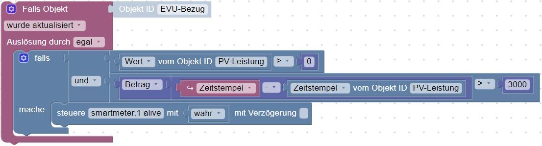

          paul53 @Mark last edited by paul53
          @mark sagte: 2 verschiedenen Zähler im laufe des Tages immer weiter "auseinanderlaufen"
          Wenn beide Zähler zeitlich synchronisiert werden sollen, würde ich den Zweirichtungszähler als Referenz verwenden und die PV-Zähler-Instanz neu starten, wenn die Zeitstempel zu weit auseinander liegen.
          Der Zeitstempel von "Bezug" wird aktualisiert, wenn eingespeist wird?
            Mark @paul53 last edited by
            @paul53 ja, der Zeitstempel wird aktualisiert.
            Die Instanz neu starten dauert zu lange. Da sind dann mindestens 2sekunden differenz. Das eigentliche Problem liegt am Zeitpunkt, wann die Daten vom Zähler abgerufen werden. Ich kann den Abrufintervall auf 5 Sekunden reduzieren. Dann hab ich aber im schlimmsten Fall einen Zählerstand, der 5 Sekunden länger ist als der vom anderen Zähler, wodurch bei schlechtem Wetter ganz falsche Werte rauskommen.
