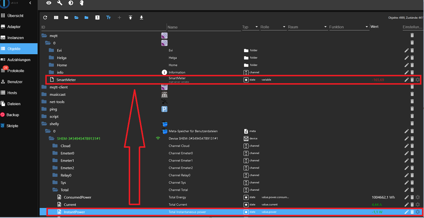

      Hallo, habe folgende Frage:
      habe Datenpunkt (InstandPower) im Shelly Adapter (Device)
      dieser soll über Mqtt Adapter (SmartMeter) an einen M5stack geschickt (subscribe) werden.
      Der Wert SmartMeter wird auch im M5Stack eingelesen.

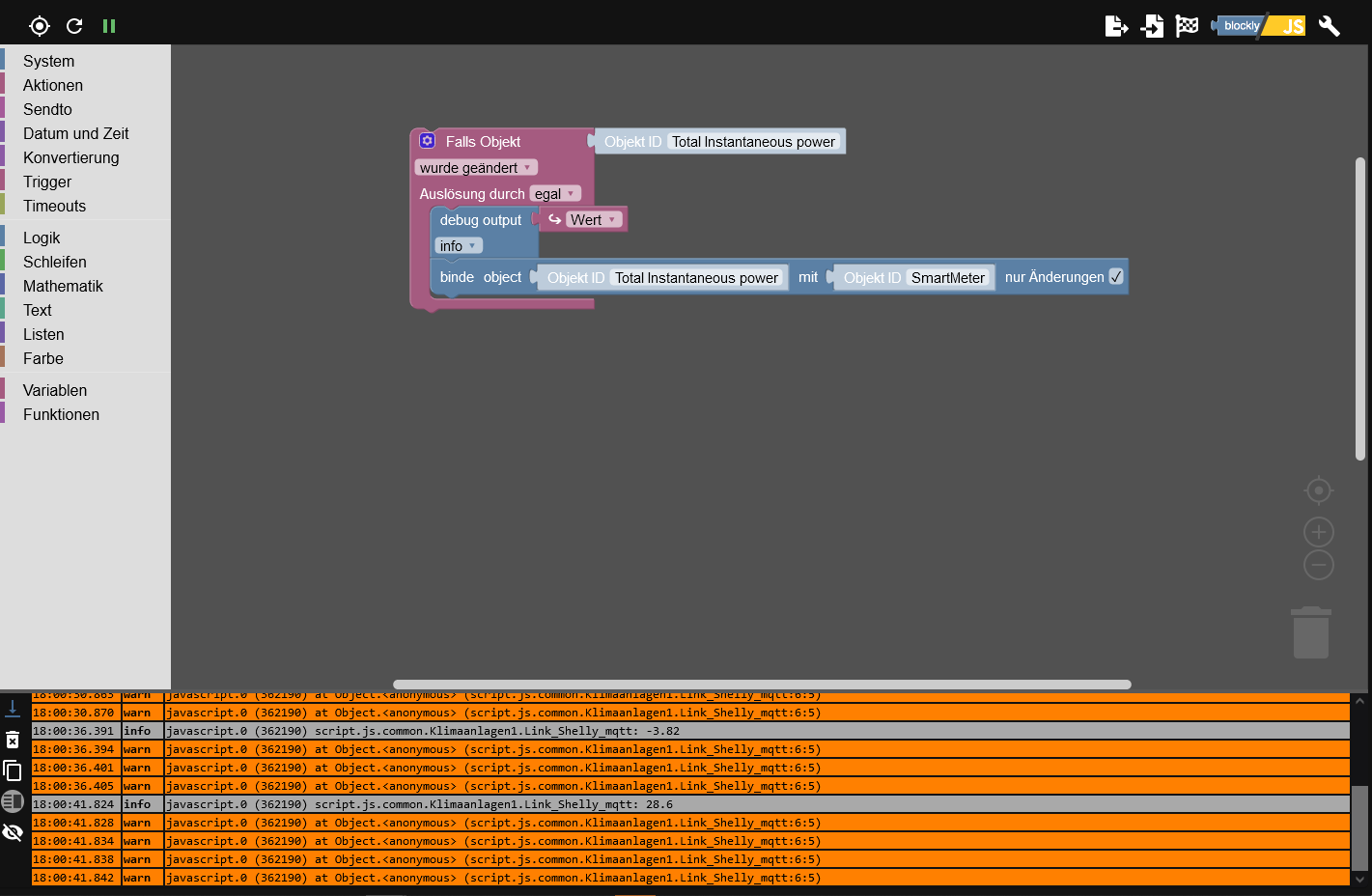

      Bisher habe ich versucht über ein Script den Wert des InstantPower auf den Wert SmartMeter zu übertragen.
      Das geht begrenzt. Nach längerer Zeit hängt sich das Script auf.
      Ausserdem werden immer Warnungen ausgegeben !?

        @hasejs sagte: Nach längerer Zeit hängt sich das Script auf.

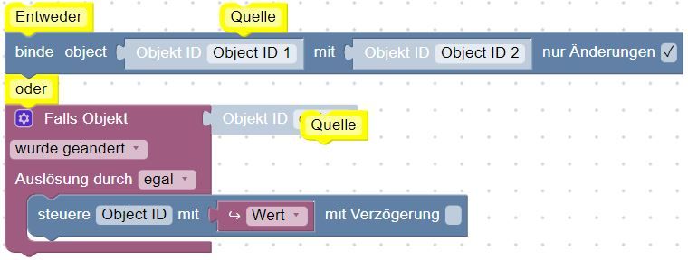

        Du verwendest einen Trigger innerhalb eines Triggers, denn der Block "binde" enthält bereits den Trigger!
          Hasejs @paul53 last edited by
          Hallo @paul53
          wie sollte das dann aussehen.
          Bin leider nicht sehr unerfahren mit Blockly... eher so der Hardwaretyp.
          Gruß Joachim
            paul53 @Hasejs last edited by
            @hasejs sagte: wie sollte das dann aussehen.
            Beide Versionen funktionieren gleich:

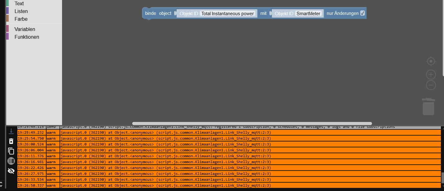

              So habe ich das auch schon gemacht.
              Nur kommen immer noch Warnungen.

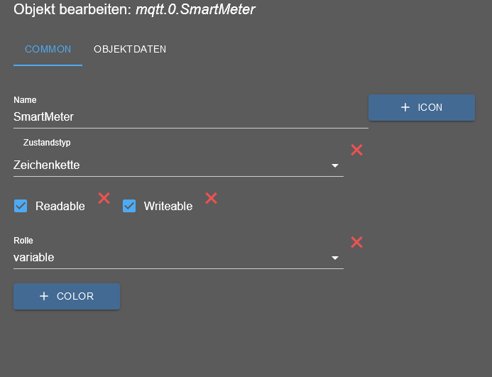

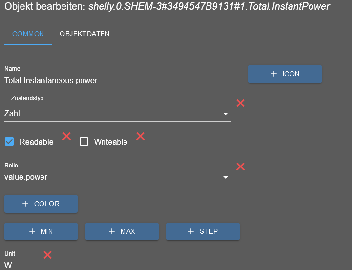

                Kann das an unterschiedlichen Datentypen liegen.
                SmartMeter ist "Zeichenkette"
                u. Power ist "Zahl"
                  @hasejs sagte: Kann das an unterschiedlichen Datentypen liegen.
                  Ja.
