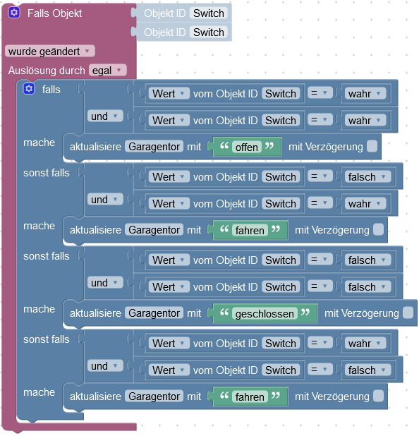

        Dr.Pie 1 Reply Last reply Reply Quote 0

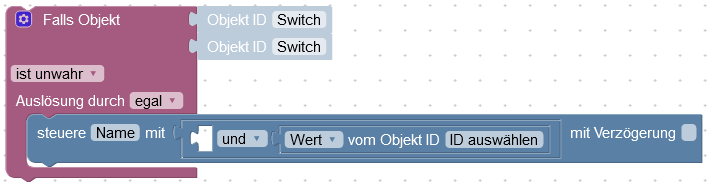

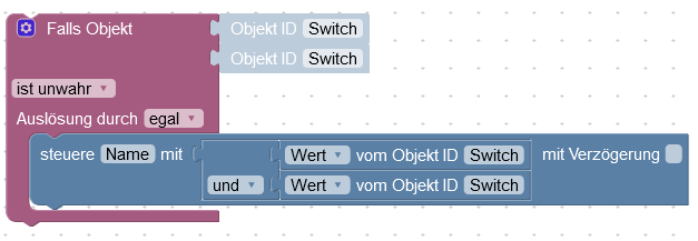

          Bis dahin bin ich ... aaaaber wie komme ich dort hin ??

              @homoran gemeint war wie und woher ich diese Felder bekomme.

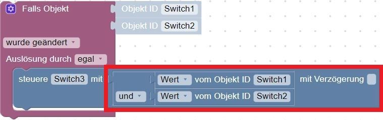

                mit der Maus das und aus dem Bereich Logik und das Wert von aus dem Bereich System ziehen.

                  @homoran jaaa ... nur sieht das bei mir anders aus.
                    Homoran Global Moderator Administrators @Dr.Pie last edited by
                    @dr-pie dir fehlt ja auch der erste wert von

                        @dr-pie rechte Maustaste auf "und" - externe Eingänge auswählen

                          du hast doch 2x wert von... die per und verknüpft sind.
                          Die Verknüpfung und das zweite Wert von... hast du schon.
                          in das leere Loch muss noch ein Wert von... rein, analog zu Pauls switch1

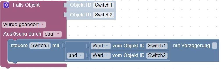

                            Doch leider funktioniert das nicht so wie ich dachte ...

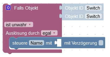

                                Ich denke das ich da einen Denkfehler habe.

                                  @dr-pie da müssen deine drei schalter rein
                                  Außerdem auf wurde geändert triggern

                                    @dr-pie nicht "ist unwahr" sonder "wurde geändert" im Trigger!

                                      Ich denke das ist der falsche Weg da der DP3 ja nur true oder false haben kann.
