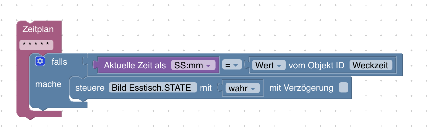

      durch Blockly eine Aktion starten. Ich habe es jetzt zunächst sehr simpel aufgebaut. Minütlicher Abgleich, ob die Uhrzeit = Variable ist ist. Leider funktioniert es nicht. Kann mir jemand sagen, wo mein Denkfehler ist?

        paul53 @roctions last edited by
        @roctions sagte: Leider funktioniert es nicht.
        Stimmt die Zeitzone im OS? Was sagt folgendes Testskript im Log rechts?

          22.4.2023, 08:06:01.239	[info ]: javascript.0 (1074) Stop script script.js.Debug
          22.4.2023, 08:06:02.560	[info ]: javascript.0 (1074) Start javascript script.js.Debug
          22.4.2023, 08:06:02.624	[info ]: javascript.0 (1074) script.js.Debug: 07:06
          22.4.2023, 08:06:02.625	[info ]: javascript.0 (1074) script.js.Debug: registered 0 subscriptions, 0 schedules, 0 messages, 0 logs and 0 file subscriptions
          Das war um 8:06 Uhr. Tatsächlich scheint er eine Stunde hinterher zu sein. Wo genau kann ich das denn einstellen? Die Uhrzeit im Log hat er ja vorne korrekt?
            Homoran Global Moderator Administrators @roctions last edited by
            @roctions sagte in Ausführen einer Aktion zu bestimmten Zeit:
            auf dem Server!
            was sagt iob diag?
                Danke euch! Die Systemzeit vom Pi war falsch. Ist jetzt in der richtigen Zeitzone! Ich versuche mich jetzt mal am Zeitplan!
