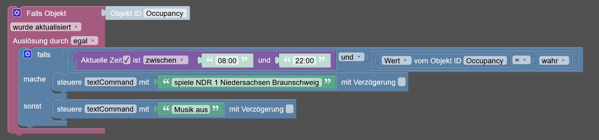

      Ich habe mir ein Blockly für die Küche gemacht, das, wenn Abends eine Bewegung erfasst wird, Licht angeht. Das funktioniert auch tadellos, so lange wie Bewegung ist bleibt das Licht auch an. Sonst geht es nach drei Minuten aus.
      Jetzt wollte ich das gleiche Blockly aber auch für Musik nutzen, das bei Betreten der Küche Musik angeht und wenn der BWM keine Bewegung erkennt, wieder ausgeht. Das funktioniert auch doch, wenn vom BWM, der alle drei Minuten auf Bewegung prüft und kurz von wahr auf falsch springt und dann wieder auf wahr wird, die Musik immer kurz unterbrochen.
      Hat jemand eine Idee?

        @biker1602 sagte in Bewegungsmelder Musik über Alexa einschalten:
        Das "Problem" ist hier dass jedes mal wenn der BWM eine Bewegung erkennt der Befehl zum Starten vom Sender ausgeführt wird und somit Alexa den Sender neu startet - also auch kurz unterbricht.
        Ich schau mal nach einer Lösung - momentle bitte 😉

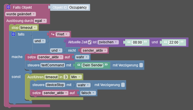

        • DJMarc75
          DJMarc75 @biker1602 last edited by
          @biker1602 Vorschlag:
          B 2 Replies Last reply Reply Quote 0

              biker1602 @DJMarc75 last edited by
              @djmarc75 said in Bewegungsmelder Musik über Alexa einschalten:
              Perfekt Vielen Dank 👍

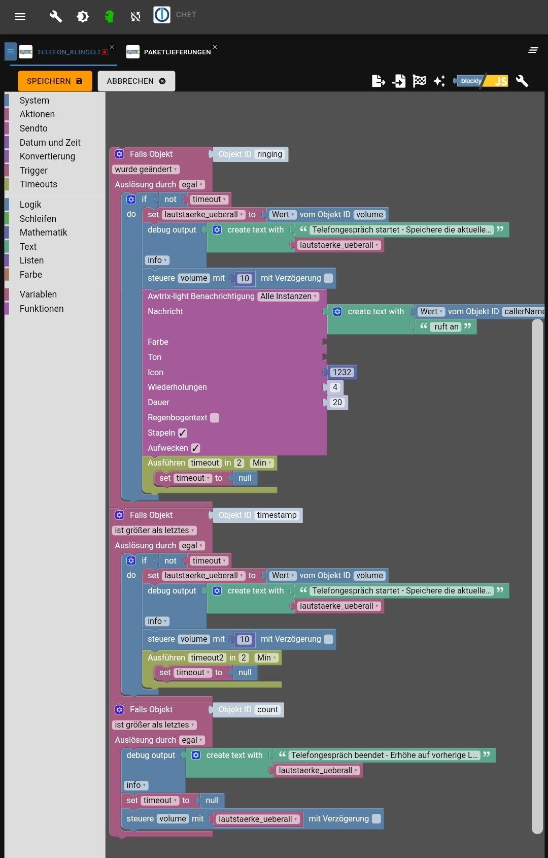

                                          Hallo ich habe nochmal eine Frage zu dem Blockly.
                                          Ich habe dieses Script mit einem BWM in der Küche was auch gut funktioniert und wollte es jetzt mit einem BWM von Philips Hue jetzt auch für das Büro nutzen.
                                          Ich wollte es jetzt aber zusätzlich so machen, dass wenn das Telefon klingelt, was über den Adapter Fritzbox ja unter dem Datenpunkt "ring" mit true und false angezeigt wird bei einem Telefonat die Musik aus geht und nach dem Gespräch wieder an. Ich habe es schon bei falls mit dem Datenpunkt ring=true versucht damit geht die Musik dann aus aber danach nicht wieder an.
                                          Kannst du mir da nochmal behilflich sein?
                                            Thomas Braun Most Active @biker1602 last edited by
                                            @biker1602
                                            Ich weiß nicht ob du das im Screenshot sehen kannst, hab gerade nur ein Handy zu Hand.
                                            Aber da wird genau das gemacht:
                                            870
