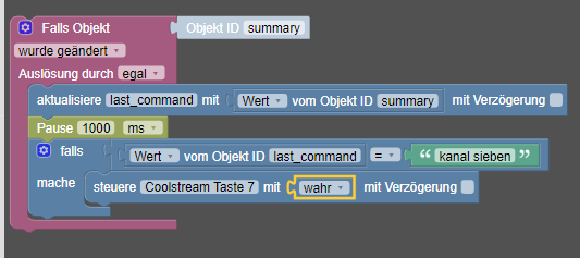

      ich möchte gerne die TV Kanäle per Alexa Sprachsteuerung aufrufen.
      Dazu habe ich mir einen BroadLink RM4 Pro besorgt und die Kanaltasten 0 bis 9 von der Fernbedienung angelernt.
      Klicke ich in den Objektdaten des Broadlink Adapters bei den angelernten Befehlen auf den Button, wird am TV auch die Zahl kurz eingeblendet, und dann umgeschaltet.
      Den Wert von Alexa SUMMERY übertrage ich bei Änderung in ein einen Datenpunkt LAST_COMMAND.
      Wenn ich dann den Inhalt wie z.B. "Kanal sieben" abfrage, wird der STEUERE Befehl 2x ausgeführt, also statt Kanal 7 wird Kanal 77 gewählt.
      "Coolstream Taste 7" ist der angelernte Datenpunkt (Rolle = Button) vom Broadlink.
      Was ist mein Fehler? Vielen Dank schon mal für Eure Hilfe.
      Gruß Frank

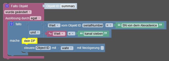

                  @fgrzesik mal so probieren...
                  mit dem Summary vom Alexaadapter ist aber immer bissle Spielerei.

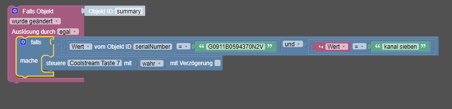

                      @fgrzesik na dann zeig doch bitte Dein Blockly
                        fgrzesik @DJMarc75 last edited by
                        @djmarc75

                          @fgrzesik grad aufgefallen... in dem Blockly im Startbeitrag hast Du "aktualisiere last_command".
                          Das geht natürlich nur wenn das ein eigener DP ist. Sonst muss da "steuere" verwendet werden.
