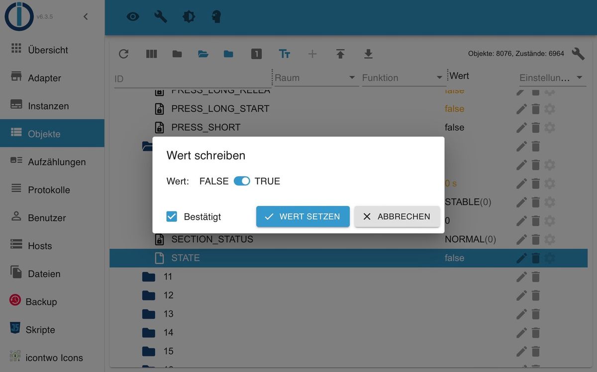

          Der „state-Datenpunkt“, der über die CCU auf „True“ gesetzt wird, den habe ich manuell im iobroker auf „True“ gesetzt, aber der Ausgang vom OC8 wird nicht geschaltet. Die Schalter Datenpunkte der jeweiligen Kanäle sind schreibgeschützt. Habe sie im Expertenmodus auch mal manuell gesetzt, aber dann schaltet der Ausgang vom OC8 auch nicht.
          SirTiGer
            Homoran Global Moderator Administrators @SirTiGer last edited by
            @sirtiger sagte in HMIP-MOD-OC8 Datenpunkte ändern/keine Änderung am Aktuator:
            wie?
            Screenshot!

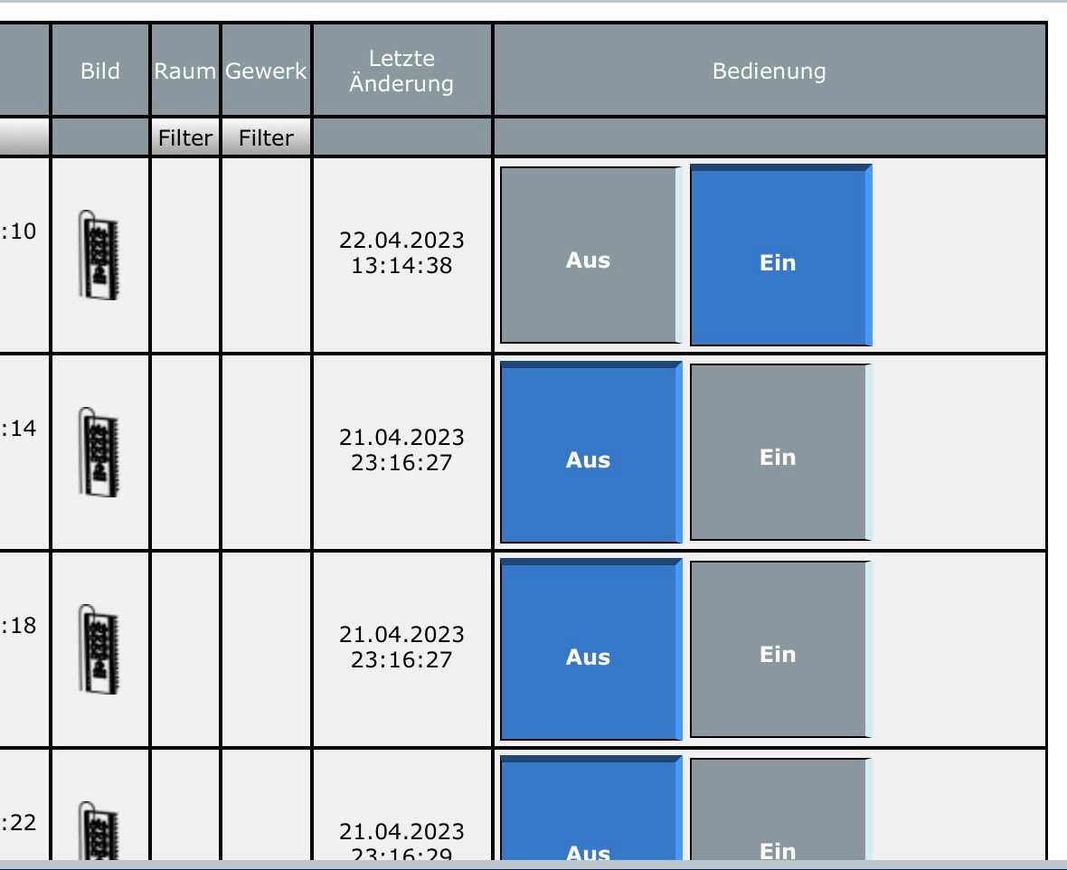

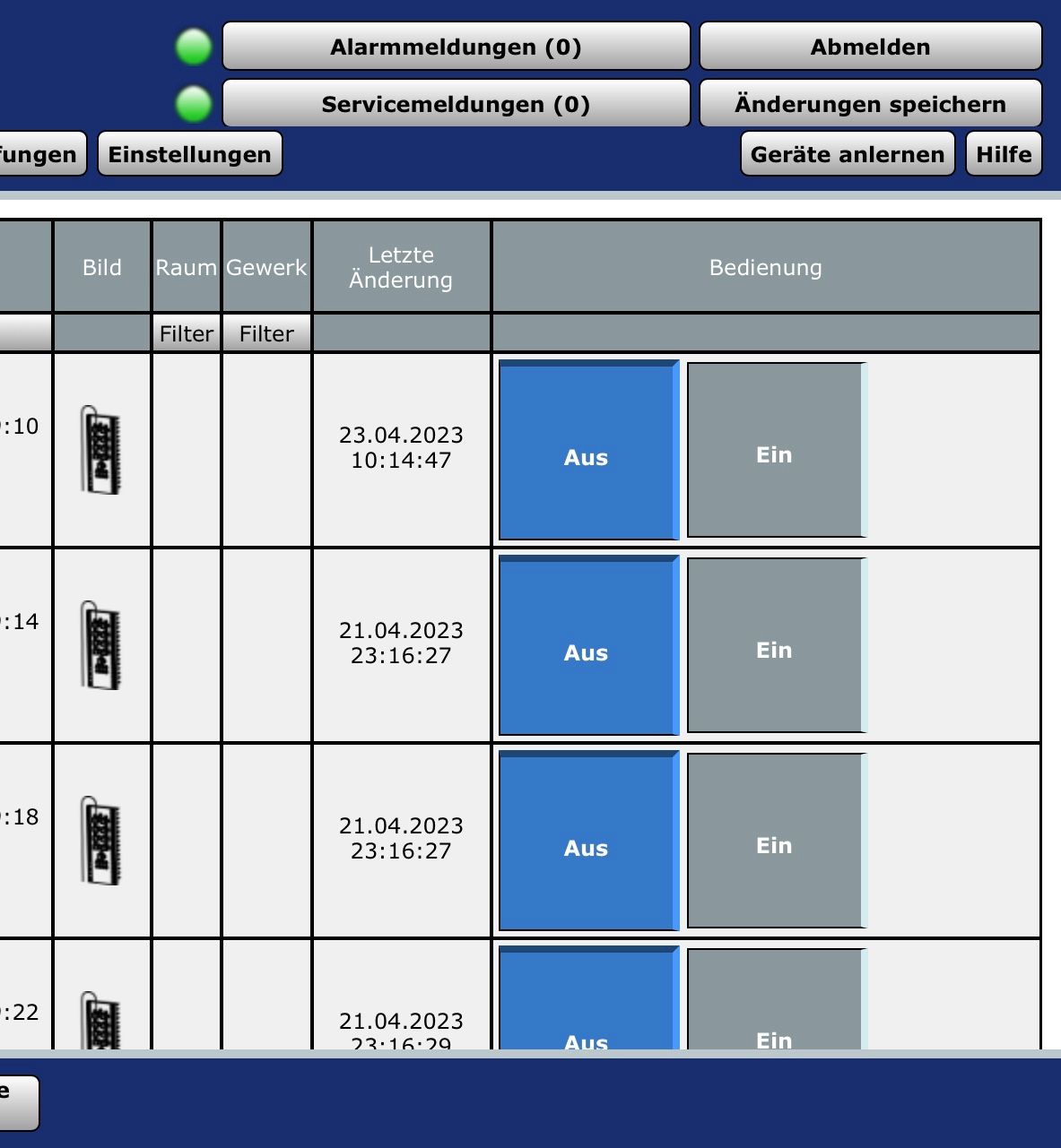

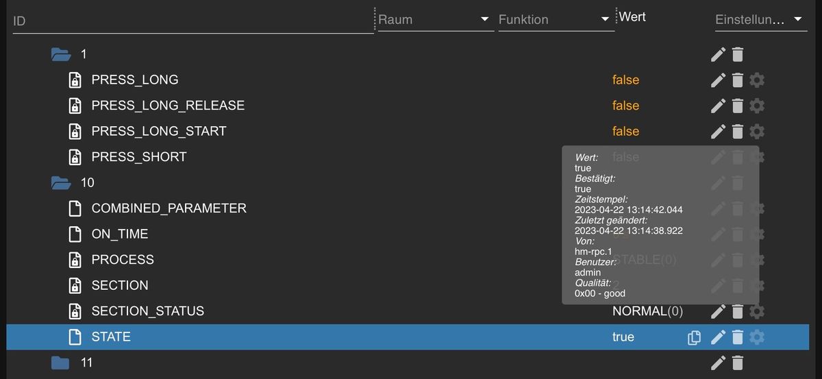

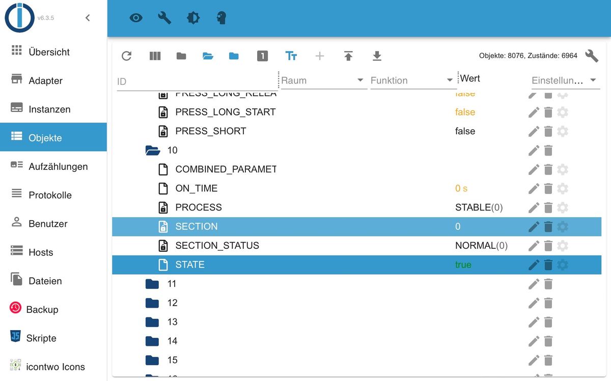

              Die Screenshots von oben signalisieren die Betätigung über die CCU.
              Wenn man sich den 2. Shot ansieht, kann man sehen, daß der State auf True ist. Aktuator geschaltet.
              Den habe ich im iobroker auf True geändert. Das meinte ich.

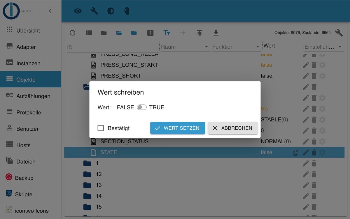

                ich möchte den Screenshot haben wie es aussieht während du das eingibst
                  SirTiGer @Homoran last edited by
                  @homoran sagte in HMIP-MOD-OC8 Datenpunkte ändern/keine Änderung am Aktuator:
                  Achso..
                    paul53 @SirTiGer last edited by
                    @sirtiger
                    Du darfst den Haken bei "Bestätigt" nicht setzen!
                    An die CCU werden nur unbestätigte Änderungen gesendet.
