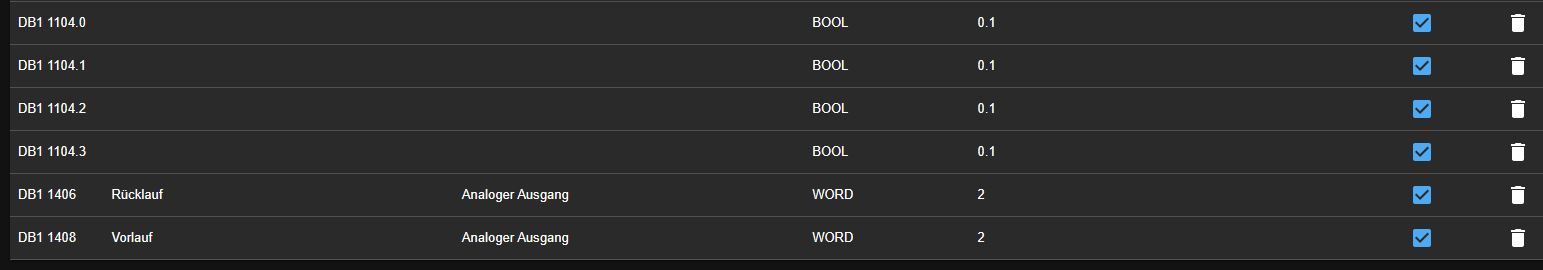

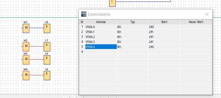

      Ich habe einem pi iobroker mit s7 Adapter (1.3.14) Verbindung zu einer Logo.
      Eingänge Ausgänge werden richtig angezeigt.

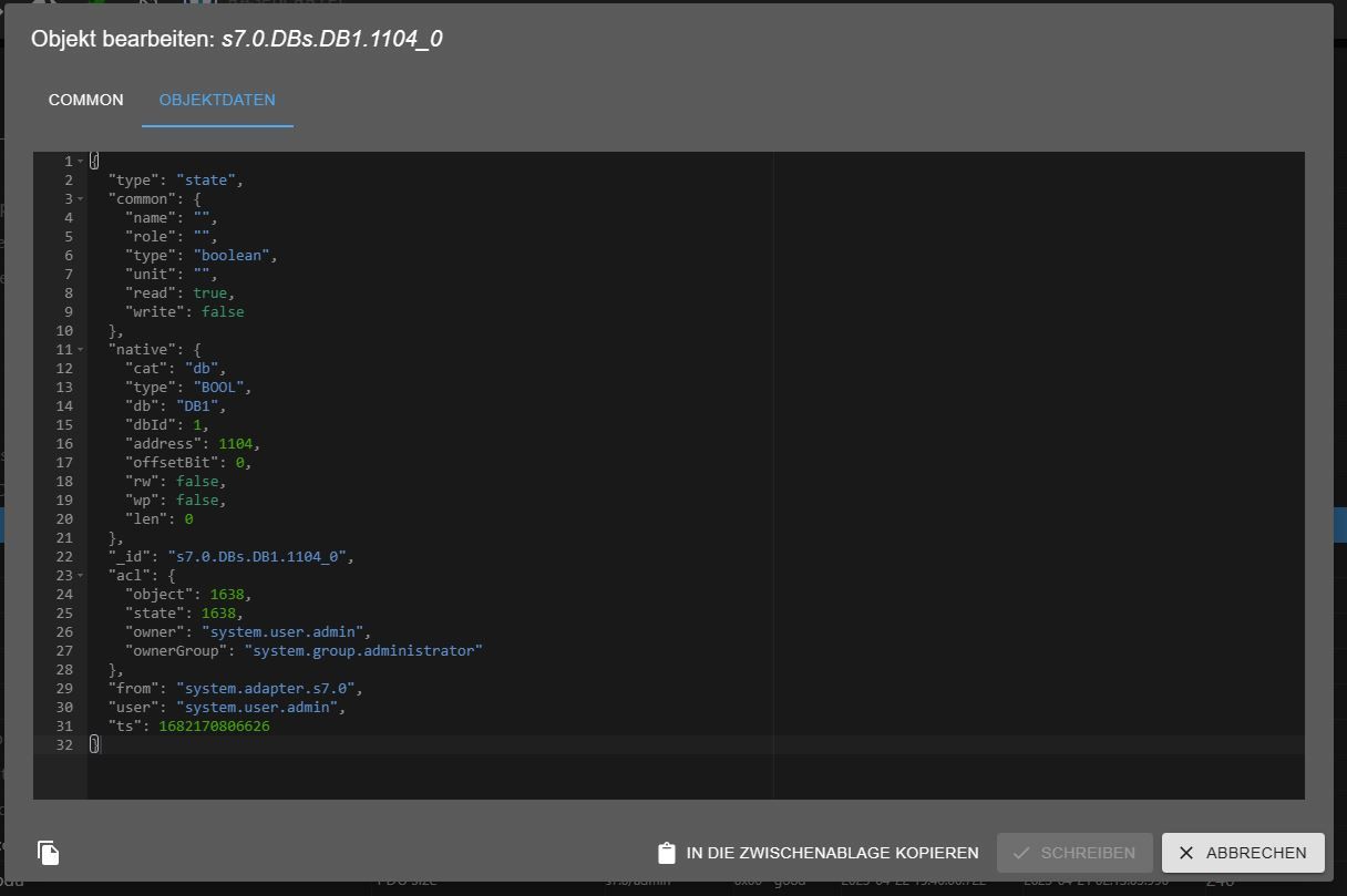

      Wenn ich datenbausteine DB1 1104.0 -->1104.3 z.B für einen Merker anlege wird dieses Objekt angelegt.

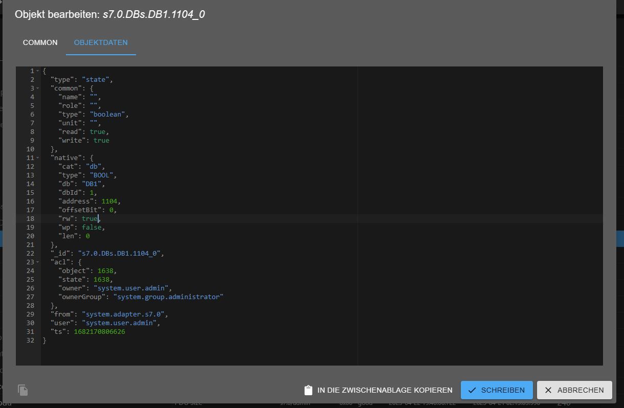

      Die Auswahl schreiben und lesen ändere ich indem ich in den Expertenmodus Wechsel und das Objekt bearbeite.
      vorher

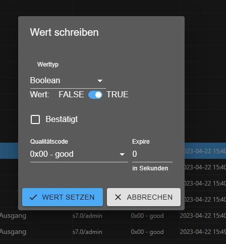

      Nachher
      jetzt kann ich der Logo den Merker setzen und Rücksetzen.

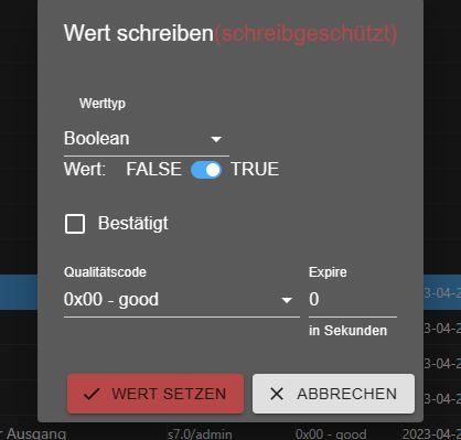

      Starte ich den Adapter neu ist diese Schreibberechtigung wieder aufgehoben.
      Was mache ich falsch?

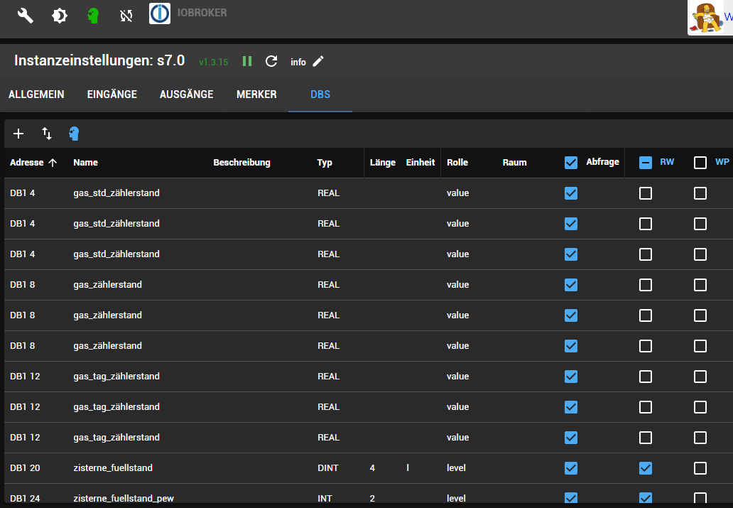

        Schau mal nach ob du den rw-Modus enabled hast.
        Dazu den Kopf oben(Expertenmodus) anklicken.
        • N
          Neuling mit großem Interesse @Wal last edited by
          @wal
          Danke...
          Ich habe den zweiten Kopf gar nicht gesehen.
          Ich habe immer die Experteneinstellungen verwendet 👍
