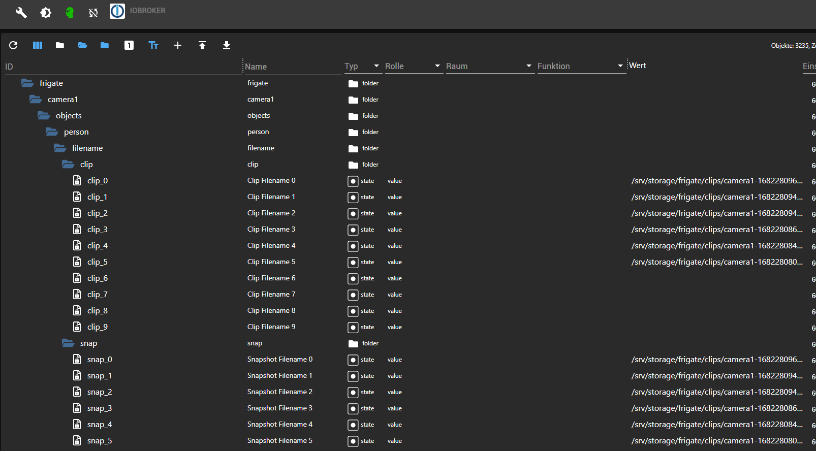

            Version 4:
            Pfade der letzten 10 Snapshots und Clips zur Verwendung in der Vis, E-Mail,Telegram u.s.w.
            Es funktioniert wie ein Ringpuffer, der aktuelle Pfad rückt auf die erste Stelle und der letzte Pfad fällt hinten raus.
            Der Frigate Ordner sollte unter ioBroker erreichbar sein.
            Ich nutze eine USB-Festplatte die in Proxmox eingebunden ist, diese mappe ich in den Frigate LXC und in den ioBroker LXC, dadurch habe ich die Bilder von Frigate direkt im ioBroker.
