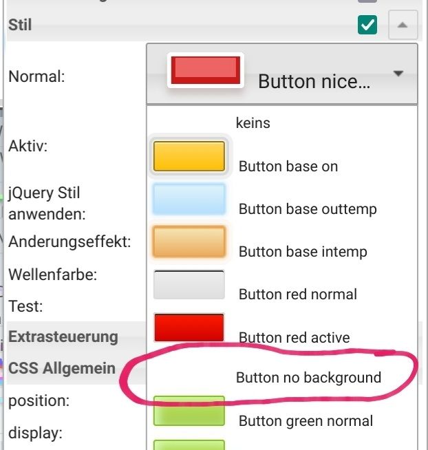

        @christian-schrautzer sagte in hqwidget OnOff - Farbe ausschalten:
        Im Stil habe ich "Normal" auf "keins" gesetzt
        Du solltest auf "Button No Background" stellen.
        Dann ist zwar die Hintergrundfarbe weg aber das kann man ja über "CSS Hintergrund" lösen.

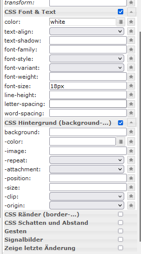

              ChristianSr last edited by
              hatte ich auch so verstanden, allerdings komme ich da nicht sehr weit:
              Links original,
              Rechts das beste, was ich über einfaches CSS erreichen konnte.

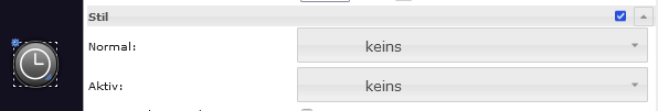

                        • ChristianSr
                          ChristianSr @Homoran last edited by
                          @homoran said in hqwidget OnOff - Farbe ausschalten:
                          und wo ist da das Problem?
                          das Problem ist, dass es nicht funktioniert. Trotz ausgewählter Hintergrundfarbe "keins" wird der button gelb beim click:

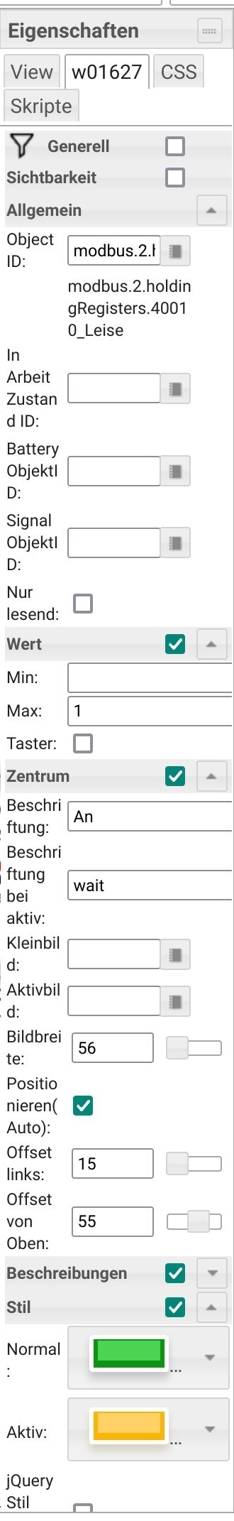

                            @christian-schrautzer mehr Einstellungen hast du nicht für das Widget?
                            Entweder stimmt da was nicht, oder du hast mir nicht alles gezeigt.
                            müsste so aussehen wie in meinem Screenshot.
