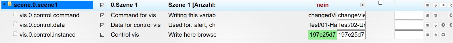

        Du kannst eine Szene erstellen (scene-Adapter) und diese Szene direkt auslösen. Beispiel Szene:
        Schalten kannst du das dann z.B. mit dem jqui-Button-state.
        Enrico
        Edit: Das control.command im Beispiel muss nach unten, also erst die Werte setzen und dann View-Wechsel-Komando! 🙂

          danke, dieser weg ist bedeutend einfacher, als meine alte Lösung.
