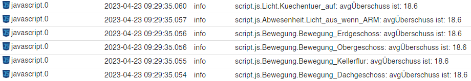

      Ich stehe, vermutlich aber wegen meiner mangelnden Erfahrung in IOBroker, vor einem merkwürdigen Problem:
      Wenn ich in einem Skript Debug-Blocklys einsetze, um die Berechnungen zu kontrollieren, sehe ich in den Log-Files alle aktiven Skripte mit genau diesem Log-Eintrag (außer ausgerechnet das Skript, in dem der Debug-Blockly steht!).
      Erwartet hätte ich, dass genau das eine Skript den gewünschten Log-Eintrag auswirft und mir nicht alle anderen Skripte ebenfalls unter ihrem Namen das Log zumüllen.
      Was mache ich falsch?

        @samverner Sind die Skripte unter "global" ?
          samverner @DJMarc75 last edited by
          @djmarc75 Vielen Dank für die superschnelle Antwort!
          Ja! Das Skript, das das Debug-Blockly enthält, liegt unter "global" - alle anderen Skripte liegen in anderen Ordnern.
          Liegt es daran und sollte ich "global" sauber halten?
          • DJMarc75
            @samverner sagte in Debug-Blockly animiert alle Skripte zum Logeintrag:
            In Deinem Fall macht das Sinn.
            Skripte unter "global" werden vor dem Kompilieren in jedes andere Skript kopiert und dann dort ausgeführt.
              @DJMarc75 Ganz herzlichen Dank, das war es! Klasse! Da habe ich wieder etwas gelernt! 🙂
