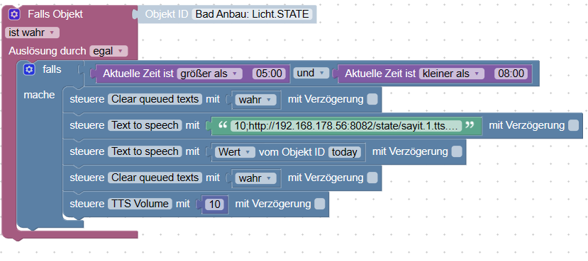

      ich bräuchte bitte Unterstützung bei der Einrichtung meines sayit Adapters.
      Das Zielbild ist folgendes:
      Meine Frau ist Allergikerin und bräuchte morgens die Information, wie hoch heute die Pollenbelastung sein wird. Der Pollenadapter ist installiert und liefert in die Logik "Text to speech --> Wert von Objekt ID today".
      Also soll morgens, wenn sie das Licht im Bad anmacht, über den Sonos ausgegeben werden, wie hoch heute die Belastung mit Birke sein wird.
      Das erstellte script ist anbei, ich stehe aber vor folgenden Herausforderungen:
      • die Ansagen fangen manchmal "mittendrin" an
      • die Ansagen sind doppelt
      • obwohl ich den tts-Wert auf 10 setze (und das im tts Adapter selber auch schon gemacht habe) zieht er nach der ersten Ansage die zweite wieder auf "70" hoch
      Ich habe versucht, mittels "clear queued texts" die Wiederholung zu verhindern und per Steuerung TTS Volume die Lautstärke zu beeinflussen, aber keine Chance.
      Wenn ich die Aktion "aussprechen" probiere, so passiert gar nichts
      Hat jemand eine Idee?
      Dank euch

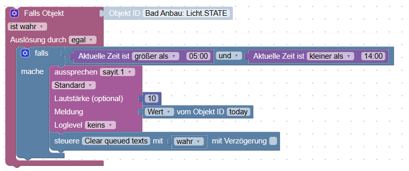

        paul53 @Nachtfuchs last edited by
        @nachtfuchs sagte: Hat jemand eine Idee?
        Passiert das auch, wenn der Trigger auf "ist größer als letztes" geändert wird?

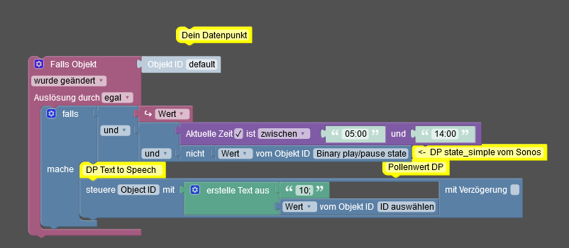

          DJMarc75 @Nachtfuchs last edited by
          @nachtfuchs
          Welche Version vom sayit ist installiert ? Und bitte auch mal die Einstellungen zeigen.
          Falls da "Cache" aktiviert ist dies dann mal deaktivieren.
          Skript mit Deinen Anforderungen und in Verbindung mit dem SayIt könnte folgend aussehen:
          einfach mal so umsetzen, testen und das Ergebnis mitteilen 🙂
