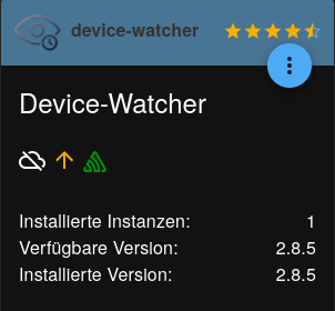

        wieso nicht den Adapter device-watcher dafür nehmen?
        VG
        Bernd
        planetkeane 1 Reply Last reply Reply Quote 1

            planetkeane @Guest last edited by
            @dp20eic Klasse, genau das, wonach ich gesucht habe. Vielen Dank
