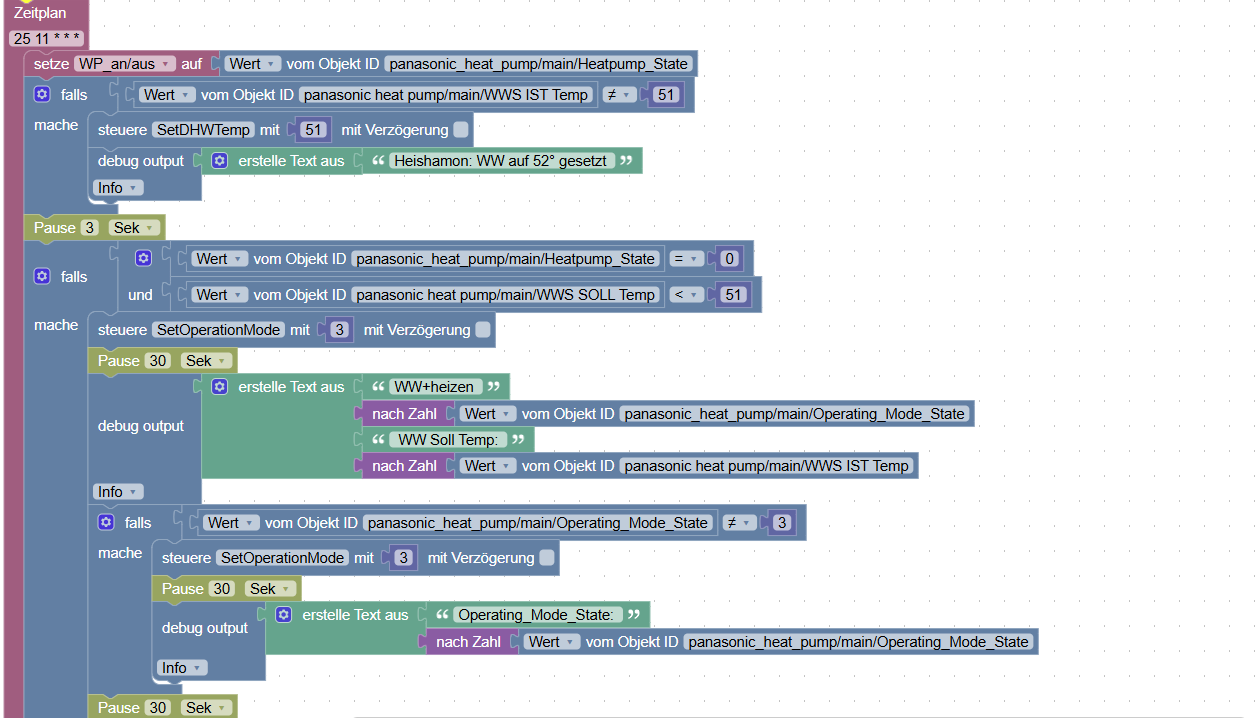

      ich habe mir eine Heizungssteuerung gebaut.
      Funktioniert auch soweit, außer dass ich der Heizung nicht mitgeteilt bekomme,
      wie heiß das WW gemacht werden soll.
      Wäre einer so nett mal über mein blockly zu schauen, ich hänge der Einfachheit halber mal nur den Teil an, der nicht funktioniert.

              Nachdem ich nun mehrere Wochen gesucht habe und auch hier leider nichts gekommen ist, habe ich angefangen nach anderen zu suchen, die eine Jeisha, Heishamon, iobroker und blockly benutzen und skripte bzw Videos online gestellt haben.
              Ich bin bei einem fündig geworden.
              Dabei ist mir aufgefallen, dass er den Befehl nicht über "steuere" setzt sondern mit einem "send to".
              Das habe ich dann auch erstmal versucht und hat auch geklappt.
              Dabei ist mir aufgefallen, dass er die Zahl in einen String umwandelt und dann sendet.
              Daraufhin habe ich meinen Datenpunkt neu erstellt, dieses mal als "String" und nicht wie vorher als "Number".
              Dann habe ich wieder den "steuere" genommen und zusätzlich dann noch ein "nach string" hinzugefügt.
              Jetzt hat es funktioniert.
              Nun sieht das so aus:

                Hänge gerade an dem gleichen Problem und mir ist gerade aufgefallen dass das letzte Bild genau das gleiche ist wie vorher.
                Kannst du das noch abändern, wenn es überhaupt noch geht

                  Ich habe da soviel mittlerweile dran geändert, aber ich hänge dir den Teil, wie ich es nun seit, ja sind schon fast 2 Jahre, erfolgreich im Einsatz habe, eventuell hilft es dir ja weiter:
                  Viel Spaß noch
