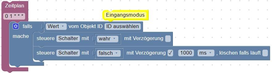

      ich scheitere gerade kläglich an einer eigentlich ganz simplen Zeitsteuerung.
      In abhängigkeit eines Eingangssignales soll das Garagentor zu einer bestimmen Uhrzeit geschlossen werden.
      An der Steuerung ist eine Shelly Uni angeschlossen, Öffnen und schließen sowie den Status des Torzustandes per LED Signalisieren geht bereits ohne Probleme.
      In Blockly sieht mein Aufbau folgendermaßen aus:
      Der Eingangsmodus ist das Signal wenn das Tor geöffnet ist.
      Der Schalter soll das Tor dann schließen und da er als Taster ausgelegt ist wird er nach 1000ms wieder abgeschalten.

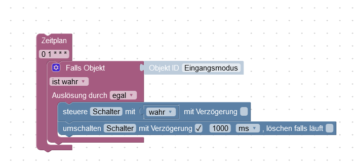

      Die reine Zeitschaltung funktioniert ohne Probleme, sobald ich aber das "Falls Objekt" dazu bringe funktioniert es nicht mehr.
      Habe ich hier einen Denkfehler oder geht das wie ich mir das vorgestellt habe gar nicht?
      Vielen Dank,
      Gruß Kubunter

      • DJMarc75
        DJMarc75 @Kubunter last edited by
        @kubunter kein Trigger in Trigger verwenden weil das nicht geht !!!
          Homoran Global Moderator Administrators @Kubunter last edited by
          @kubunter sagte in Zeitsteuerung Garagentor:
          dann nur darauf triggern und die aktuelle Zeit mit dem relevanten Zeitbereich vergleichen
              @paul53 Oh man... 🤦
              Kaum macht man es richtig.
              Vielen Dank, ich sehe schon ich muss noch viel in Blockly lernen.
              Gruß Kubunter
