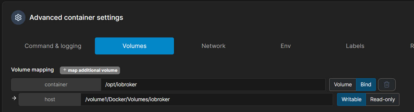

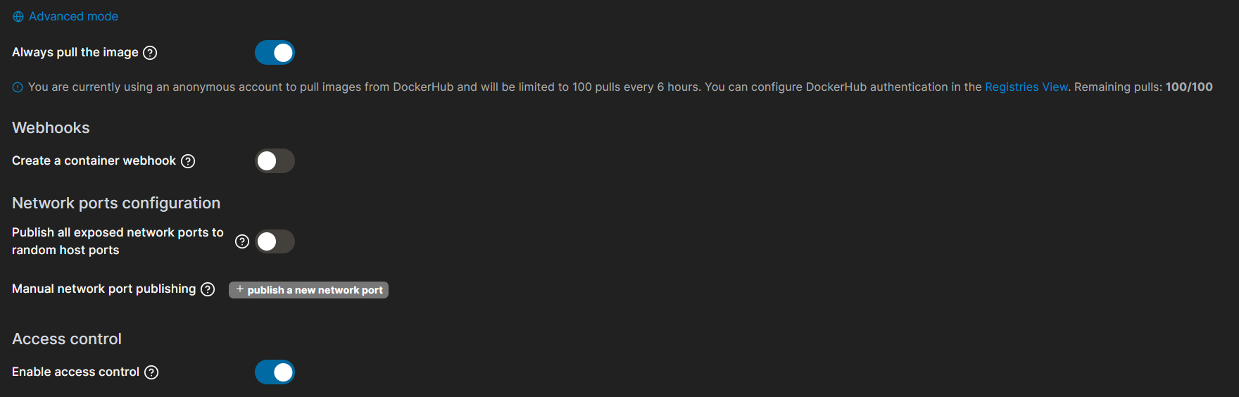

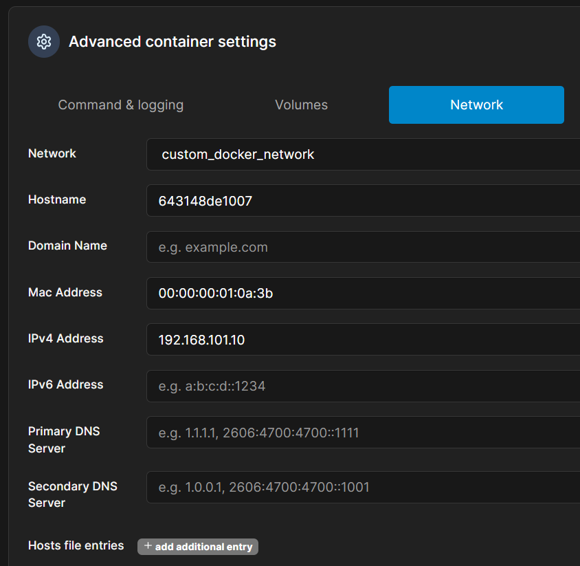

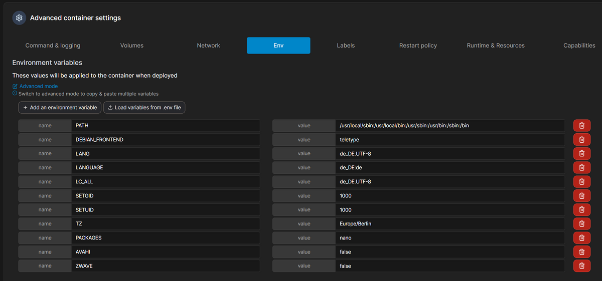

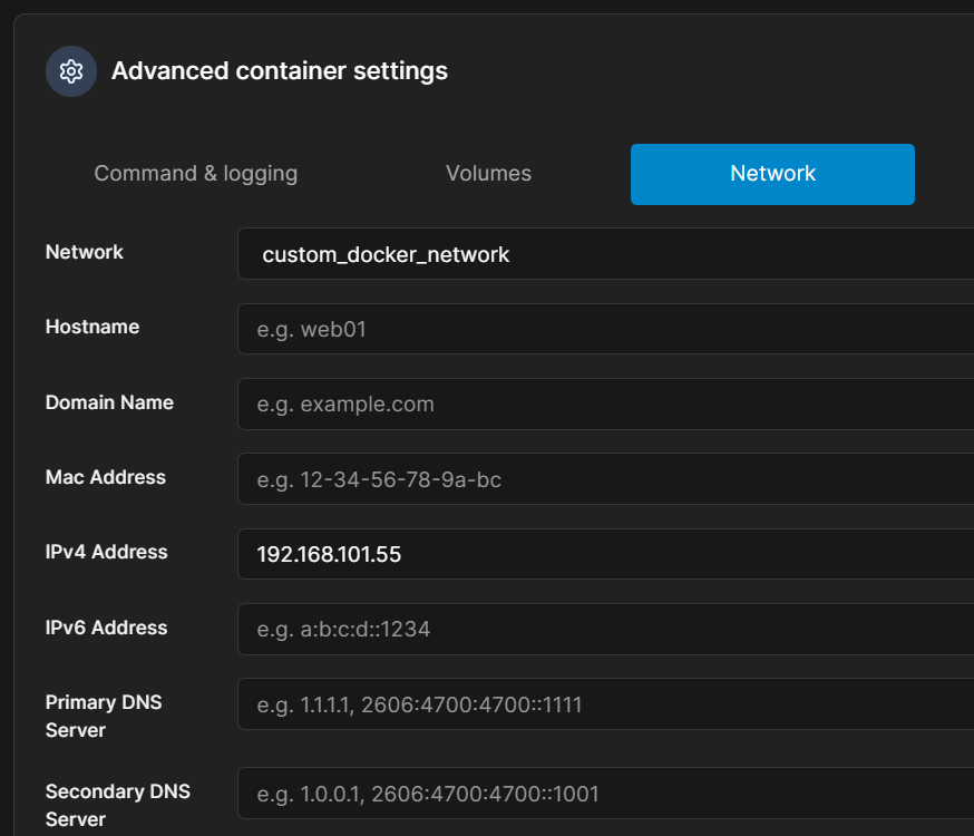

      Der Admin Adapter ist allerdings nicht erreichbar. Das ist meine Konfiguration in Portainer:
      Der Container läuft in einem macvlan mit eigener IP und Standard-Port 8081. Erreichbar ist er also normalerweise unter 192.168.101.10:8081
      Merkwürdig ist, dass der alte Container (v6.0.0) problemlos mit identischer Konfiguration läuft.

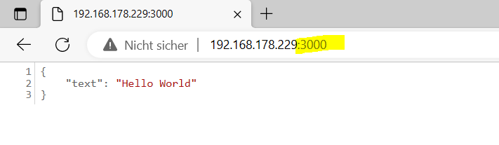

                sieht mir eher aus , das du mit deinem macvlan Probleme hast .
                Teste mal mit :
                Image :
                stefanwalther/docker-test:latest
                Beispiel :
                dann sollte das raus kommen : http://192.168.178.229:3000
                Percy 1 Reply Last reply Reply Quote 1

                  @marc-berg auf einen Ping bekomme ich eine Antwort vom Container, grundsätzlich ist er also erreichbar:
                  C:\Users\percy>ping 192.168.101.10
                  Ping wird ausgeführt für 192.168.101.10 mit 32 Bytes Daten:
                  Antwort von 192.168.101.10: Bytes=32 Zeit<1ms TTL=64
                  Ping-Statistik für 192.168.101.10:
                      Pakete: Gesendet = 4, Empfangen = 4, Verloren = 0
                      (0% Verlust),
                  Ca. Zeitangaben in Millisek.:
                      Minimum = 0ms, Maximum = 0ms, Mittelwert = 0ms
                  Ich habe noch weitere Container mit identischen Einstellungen laufen, die ebenfalls erreichbar sind

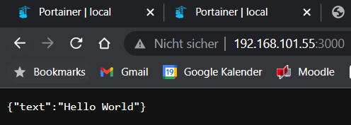

                  • Glasfaser
                    Glasfaser @Percy last edited by Glasfaser
                    @percy sagte in Frischer Docker Container lässt sich nicht starten:
                    gib den Container einen andere IP , und öffne Sie in einem anderen Browser
                    HTTP
                    http://192.168.101.11:8081
                    • Percy
                      Percy @Glasfaser last edited by
                      @glasfaser
                      Ausgabe im Browser:
                      • Glasfaser
                        @percy
                        OK ..
                        dann siehe den Beitrag von mir oben !
