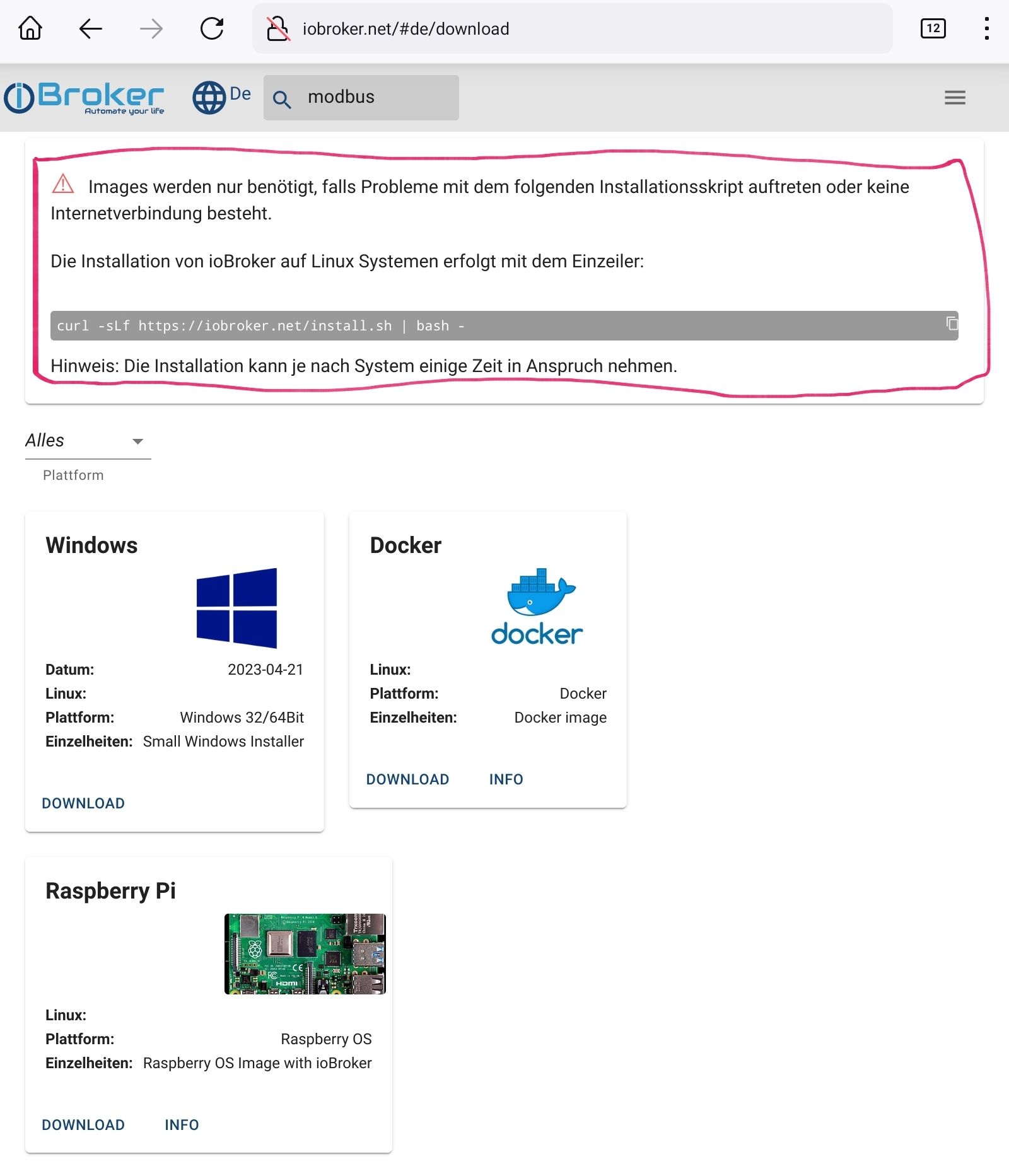

                                Homoran Global Moderator Administrators @Manuel001 last edited by
                                @manuel001 sagte in Script anhalten und wieder starten über ein anderes Script:
                                und ich nicht wusste, dass es anders auch nicht ein so großer Aufwand ist.
                                dann hast du nicht gelesen!
