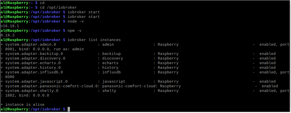

      Irgendwann hat sich dann der iobroker aufgehängt und ich hab ihn im Windows "abgeschossen"
      Seitdem konnte ich den iobroker gar nicht mehr starten.
      Mit Hilfe der Seite "https://www.iobroker.net/docu/index-26.htm?page_id=3928&lang=de#Pruefen_ob_js-controller_laeuft" komm ich zumindest soweit, dass das intro wieder startet, aber sonst kommt nichts mehr.
      Das hab ich auch noch geprüft
