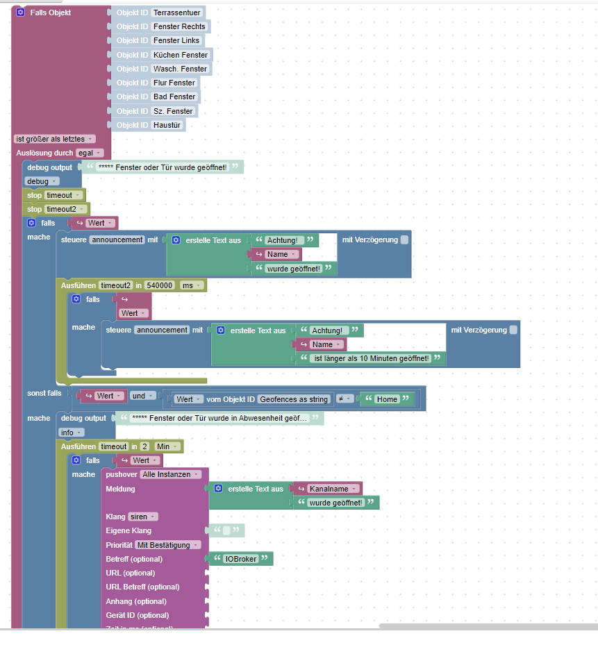

      seit 1 Woche suche ich den Fehler, jetzt habe ich keine Idee mehr! Ich hoffe ihr könnt mir helfen.
      Die 2 . Wenn dann Abfrage im Timeout 2. Ist immer wahr. Egal wie kurz die Tür oder Fenster offen ist, kommt immer die Ansage Fenster ist länger als 9 min offen. Der Timeout funktioniert also. Über einen Tip würde ich mich sehr freuen!
      Schon mal Danke!
      Armin

        @arminhh du nimmst ja den Wert ist es nicht besser den Zeitstempel zu nehmen.

          @arminhh Moin, du musst die Timeouts auch zurück setzen wenn alle Fenster geschlossen sind, sonst läuft der Timeout immer

            @fa-bio sagte in Wenn, dann immer wahr:
            Danke für Deine Hilfe!
            Hab ich versucht bekomme ich nicht hin.
            Was ist falsch, wenn ich den Wert nach 9 min. abfrage, ob noch wahr?
            Fabio 1 Reply Last reply Reply Quote 0
              Danke für Deine Hilfe,
              habe ich doch oben vor der erten Wenn, dann Abfrage. Wo müssen die sonst hin?
              B N 2 Replies Last reply Reply Quote 0

                Du triggerst aber auf "ist größer als letztes". Damit werden die timeouts nicht zurück gesetzt wenn die Fenster geschlossen werden.

                  @arminhh du mußt den auch abfragen ob er wahr ist da steht doch nur der wert.
                  Also so: Falls Wert ist gleich wahr dann mache wenn 10 min größer die Ansage.

                    @arminhh sagte in Falls mache immer wahr:
                    @nordischerjung sagte in Wenn, dann immer wahr:
                    Ja, aber nur wenn ein Fenster offen ist. Wenn alle wieder zu sind, dann den Timeout auch stoppen. Also Falls Wert nicht Wahr.
                    ich hätte es auch anders abgefragt. Den Trigger auf wurde geändert und dann die Abfrage ob wahr oder falsch in dem Trigger
                      Danke für den Tip. Kann ich leider erst heute abend ausprobieren.
                        Arminhh @Nordischerjung last edited by
                        @nordischerjung
                        Danke, muss ich mal verinnerlichen. Teste ich heute abend!

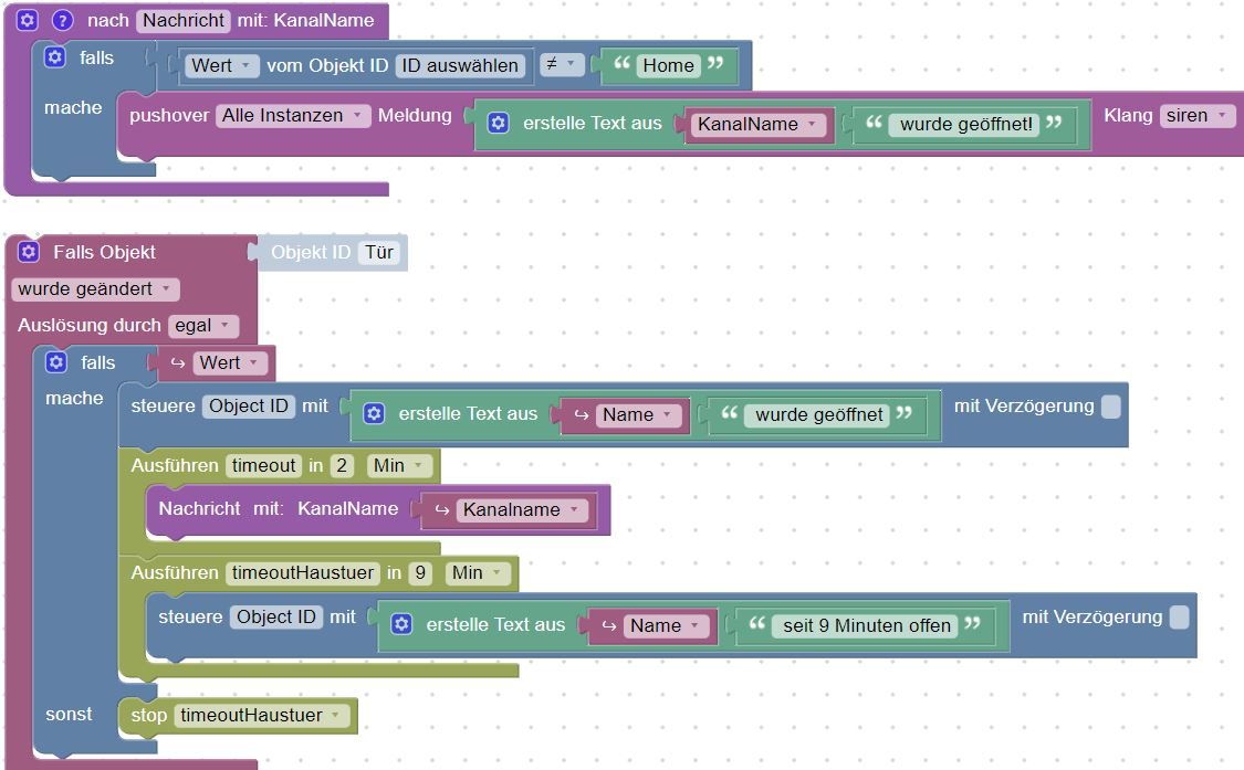

                          @arminhh sagte: Ansage Fenster ist länger als 9 min offen.
                          Wenn für jedes Fenster eine individuelle Ansage mit dem Namen erfolgen soll, wird auch zu jedem Fenster ein individueller Timeout benötigt: Besser einzeln triggern!
                          Wozu ist die Verzögerung für Fensteröffnung bei Abwesenheit gut?
                          Vorschlag:
                            paul53 @Nordischerjung last edited by paul53
                            @nordischerjung sagte: Timeouts auch zurück setzen wenn alle Fenster geschlossen sind
                            Ob alle Fenster geschlossen sind, muss erst einmal per Oder-Verknüpfung (offen) aller Fensterwerte oder per Schleife geprüft werden.

                              @paul53 sagte in Wenn, dann immer wahr:
                              Vorschlag:
                              Super Danke Paul.
                              Die Verzögerung habe ich gemacht das nicht jedesmal wenn ich nach haus komme eine Pushbenachrichtigung bekomme. Die Verzögerung soll abwarten das mein Handy eingelockt ist.

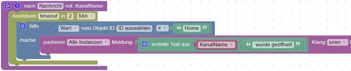

                                paul53 @Arminhh last edited by paul53
                                @arminhh sagte: Die Verzögerung soll abwarten das mein Handy eingelockt ist.
                                Dann ergänze die Verzögerung innerhalb der Funktion.
                                ... oder beim Funktionsaufruf im Haustür-Trigger.

                                  moin,
                                  danke PAUL für Deine Bemühungen! Funktioniert wie es soll!
                                  mfg
                                  Armin
