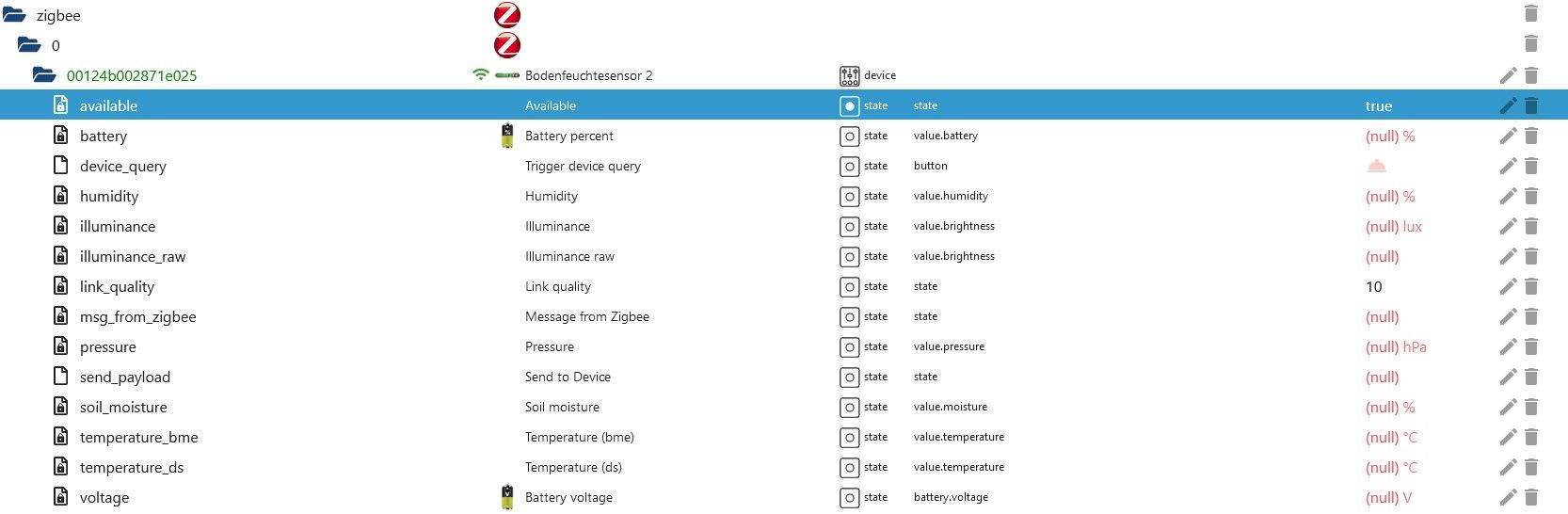

      Hier ist der Zigbee-Bodenfeuchtesensor, um den es sich handelt, der mich langsam um den VErstand bringt, da ich es unter Nodered bereits versucht habe, aber keine Werte erhalten habe. Es sind 4 Sensoren, alle zeigen das gleiche Fehlerbild.
      https://www.zigbee2mqtt.io/devices/DIYRuZ_Flower.html
      Ich konnte die Bodenfeuchtesensoren im Zigbee-Adapter anlernen, bekomme aber leider keine Werte geliefert.

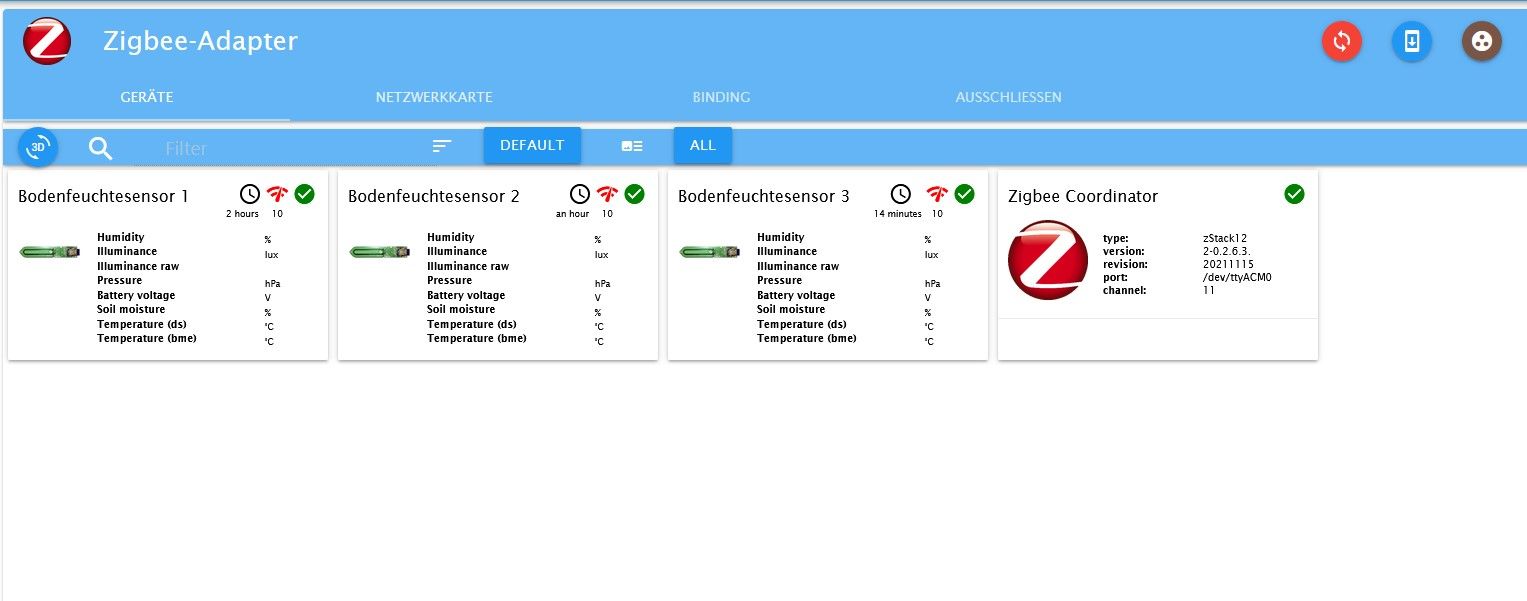

        Larson-Sei180LX @Larson-Sei180LX last edited by
        @larson-sei180lx
        Hier noch der Adapter-Screenshot
          arteck Developer Most Active @Larson-Sei180LX last edited by
          @Larson-Sei180LX auf der Platine von dem Sensor ist ein knopp.. drück den mal. dann sollte der die Daten senden
            Larson-Sei180LX @arteck last edited by
            @arteck leider auch dann kommen keine Werte …
