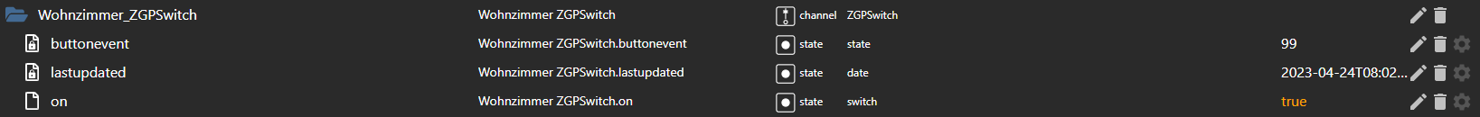

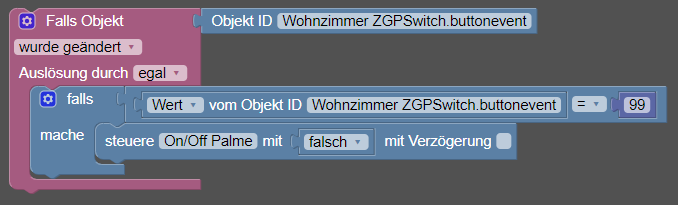

      Im Hue Adapter wird beim Druck von beiden unteren Wippen das "buttonevent" "99" ausgegeben. Daraufhin hatte ich versucht, über ein Blockly auf den Status 99 zu triggern und damit die beiden Blitzwolf Steckdosen zu schalten. Jedoch reagieren die Steckdosen nicht. In dem Icon vom "buttonevent" ist ein Schloss abgebildet. Ich vermute, dass es damit irgendwie im Zusammenhang steht.
      Gibt es eine Möglichkeit die beiden Blitzwolf Steckdosen (oder generell andere Zigbee Geräte, die nicht an die Hue Bridge angelernt sind) auch über den Friends of Hue Schalter mit steuern zu können, damit bei dem Klick auf beide unteren Wippen wirklich alles aus geht?

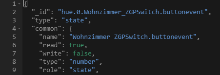

        @wurstwasser sagte in Senic FoH Lichtschalter(Hue)Geräte im Zigbee Adapter steuern:
        Dieses Schloss zeigt an dass da manuell vom User keine Werteänderung stattfinden darf - schreibgeschützt quasi. Das ist auch so richtig.

          War denn vor dem Drücken der beiden Wippen in dem Datenpunkt ein anderer Wert als 99 gesetzt?
          Ja vor dem Drücken schalte ich generell die Lampen ein. Daher ist der Wert zuvor, je nach dem welche Wippe gedrückt wurde, auf dem Status 20, 21, 22, 23 oder 100(beide Wippen oben zeitgleich).

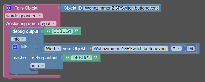

                @wurstwasser mach mal im Blockly ein Debug Baustein ran (anstelle vom steuereBlock) damit man sehen kann ob beim betätigen auch was rauskommt.
                • W
                  Wurstwasser @DJMarc75 last edited by
                  @djmarc75 ich habe mal 2 Debug Bausteine in das Skript gebastelt. Einen Debug vor der if-Schleife und einen in der if-Schleife. Beide werden ausgeführt.

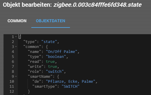

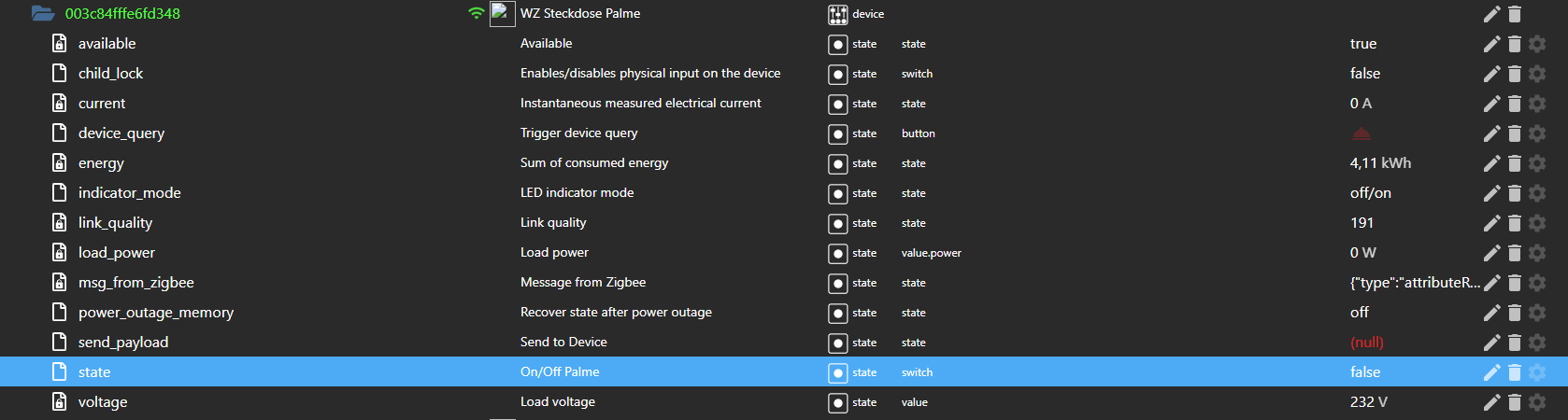

                    @wurstwasser Dann könnte ich mir noch vorstellen dass der Zieldatenpunkt etwas anderes als true/false erwartet. Schau am besten auch nochmal in diesen Datenpunkt rein.
                    • W
                      @djmarc75 Das habe ich auch schon versucht. Ich kann den Zieldatenpunkt manuell auf true und false setzen und die Lampe schaltet sich ein oder aus.
                        schau lieber nochmal in den Datenpunkt rein bitte (wie gehabt Bleistift 🙂 )
                            @djmarc75 Der Zieldatentyp ist vom Typ Boolean. Daher ist die Abfrage true/false in meinen Augen korrekt.
