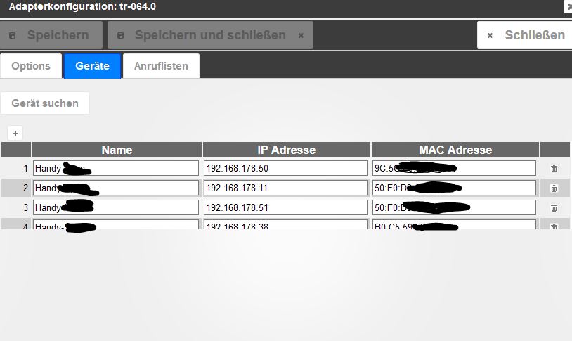

                  Es geht nicht darum ob die Fritzbox aktiv ist. Es geht darum aus der Fritzbox auszulesen ob eine bestimmte Mac Adresse im WLAN angemeldet ist oder nicht. Geht das damit auch ?
                    Ja.

                        Ich habe oben nochmal ein Bild eingefügt von den Einstellungen dieses Adapters. Die Geräte werden beim Suchen so angelegt. Ob jetzt die IP-Adresse unbedingt mit drin stehen bleiben muss, weiß ich nicht. Du kannst das ja mal testen.
