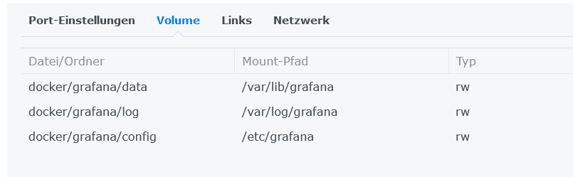

      • Glasfaser
        Glasfaser @Ben1983 last edited by Glasfaser
        @ben1983 sagte in Grafana Panel in Vis darstellen:
        Dockercontainer einer Synology DS220+.
        Nun ist aber in dem Container gar kein Laufwerk gemountet.
        Hat jemand eine Idee / Lösung für das Problem?
        Das ist kein Problem ....

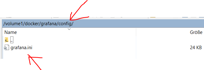

        Lösung :
        wäre dann so ...
        und die Datei wäre dann ausserhalb editierbar ..
        Dazu habe ich schon das ein oder andere gelesen, mit INI Datei anpassen usw.
        den Rest bekommst du ja dann hin ...

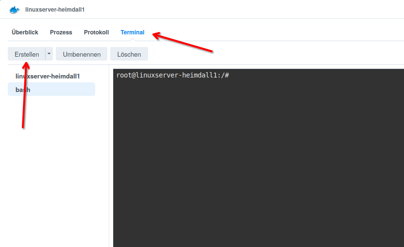

          P.S.: Wenn Syno-Docker dann gibt es bei den Details den Punkt Terminal da mal klicken und dann auf erstellen, Du kommst dann auf die Konsole und kannst dort mit vi oder nano die Datei unter /etc/grafana.ini editieren.
          Besser ist es natürlich, wie @Glasfaser gezeigt hat, mit Volume außerhalb des eigentlichen Containers zu arbeiten, somit gehen Dir die Änderungen bei einem Update nicht verloren.

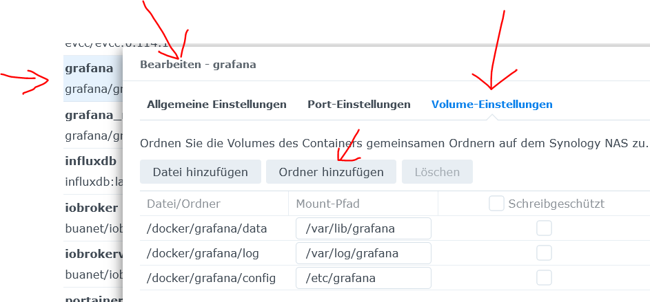

          • Glasfaser
            Glasfaser @Guest last edited by
            @Ben1983
            @dp20eic sagte in Grafana Panel in Vis darstellen:
            nur wenn Du auch Volumes eingerichtet hast, nach Deiner Beschreibung denke ich eher nicht.
            Hier mal die Doku von Grafana https://grafana.com/docs/grafana/latest/setup-grafana/configure-docker/ vielleicht wirst Du ja da fündig.
            Bevor dir der Kopf damit qualmt ...

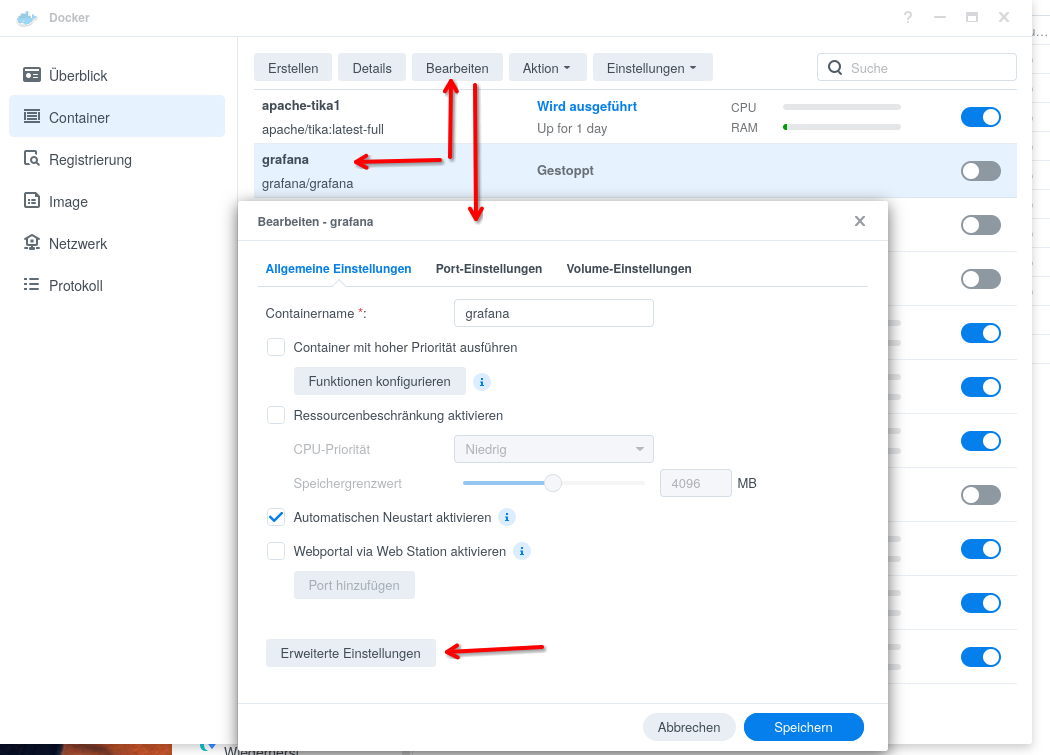

            In der Syn Docker Oberfläche :
            Container stoppen , dann Bearbeiten ...
            Ben1983 3 Replies Last reply Reply Quote 0

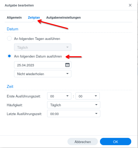

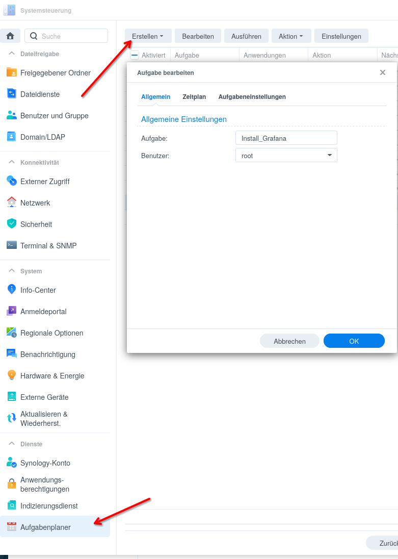

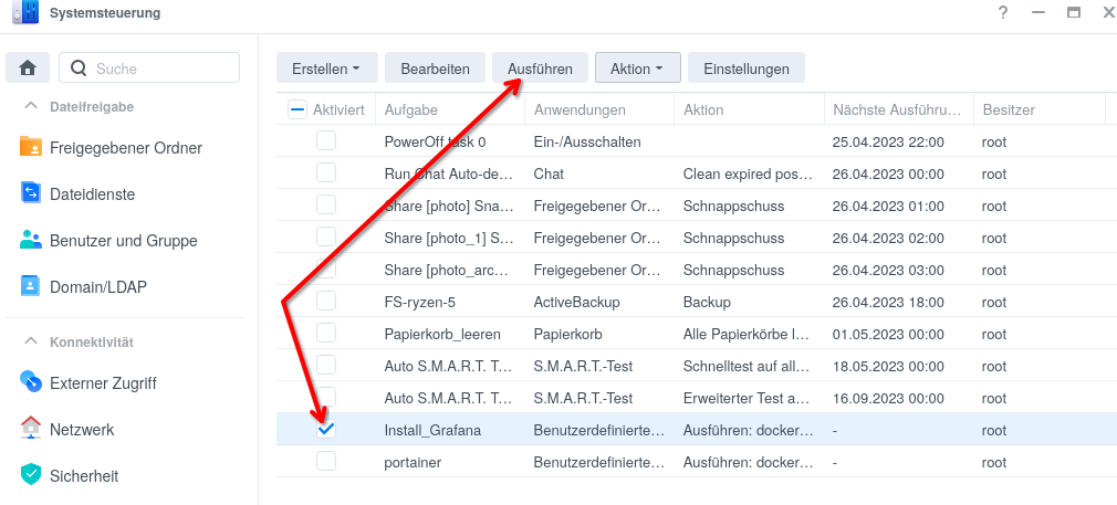

                                    • Mittels Aufgabenplaner, habe ich mir eine benutzerdefinierte Aufgabe erstellt, zum Anlegen des Containers
                                      Aufgabe: Grafana_Installation
                                      Benutzer: root
                                      Tab Zeitplan wie folgt ändern

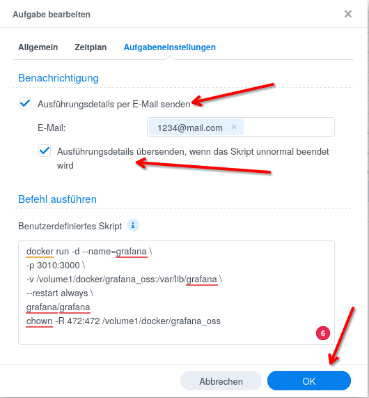

                                      Tab Aufgabeneinstellung folgende Einstellungen, E-Mail kann man, muss man aber nicht machen,
                                      Benutzerdefinierten Skript
                                      docker run -d --name=grafana \
                                      -p 3010:3000 \
                                      -v /volume1/docker/grafana_oss:/var/lib/grafana \
                                      --restart always \
                                      grafana/grafana
                                      chown -R 472:472 /volume1/docker/grafana_oss
                                    • Die gerade angelegte Aufgabe ausführen

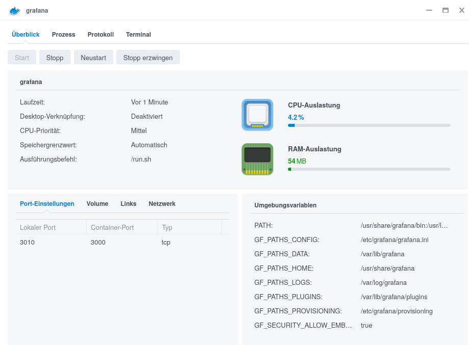

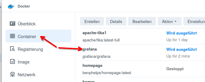

                                    • Nach kurzer Zeit taucht der neue Container in der Übersicht auf
                                    • Achtung ich habe den Port 3010 genutzt, das muss beim Aufruf berücksichtigt werden, beim ersten Aufruf User= admin, Passwort= admin
                                      http://ip.der.syno:3010

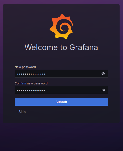

                                    • neues Passwort für den admin vergeben

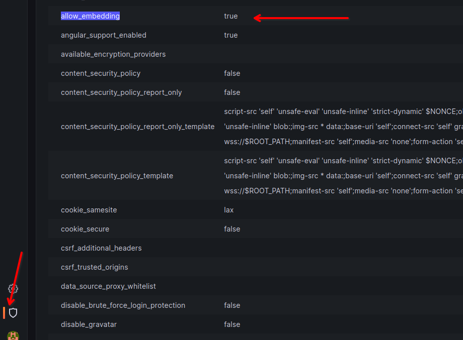

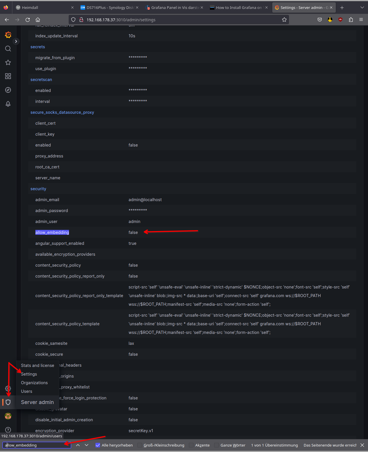

                                    • check der Configuration, zeigt, das allow_embedding noch auf false steht
                                    • jetzt stellen wir allow_embedding auf true um, dazu den Container stoppen
                                      nochmal Speichern und den Container neu starten.
                                      und oh Wunder, wenn man sich jetzt die Konfiguration anschaut

                                  Ganz normal das Docker image über die GUI installiert und die grafana Ordner data, config und log erstelt und gemountet.
                                  Dann habe ich über die Filestation everyone Zugriff auf den grafana Ordner gewährt.
                                  Danach habe ich eine default grafana.ini herunter geladen und die angepasst.
                                  so funktionierte es.
