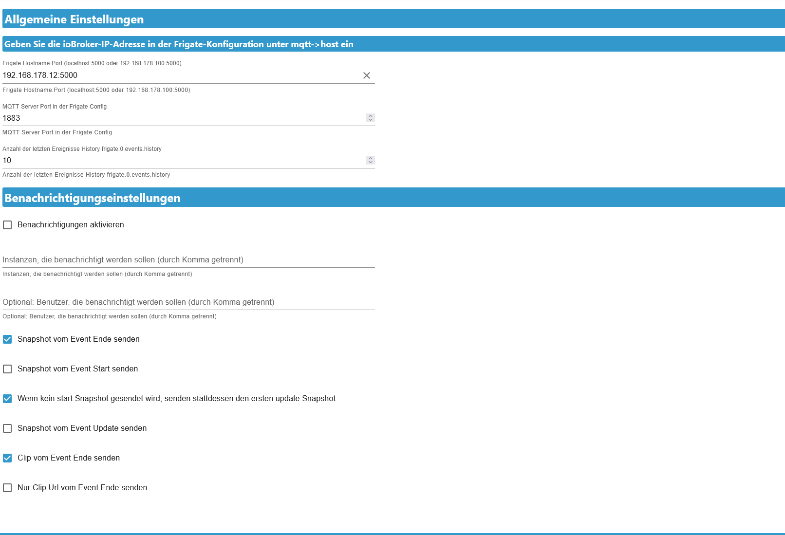

      @ewc Mein IOBroker läuft in HTTPS liegt es evtl. daran ?
      Das ist meine Config

          @crunchip ok danke. Ich bin dann Ratlos. Habe alles Probiert localhost ip adresse von iobroker.... immer der gleiche fehler

                    Interessant ist das mir erst gar kein Frigate Port angezeigt wird.
                    • wendy2702
                      wendy2702 @BenjaminCz last edited by
                      @benjamincz Entweder stimmt deine IP in der Instanz nicht, dort gehört die von Frigate rein oder
                      Es stimmt die IP in der Frigate config nicht, dort gehört die IP vom IoBroker rein.
                      Bei dir steht bei beiden .12
                        BenjaminCz @wendy2702 last edited by
                        @wendy2702 Ok das ist der Fehler. Habe nun Richtig eingetragen. Danke!

                          BenjaminCz @BenjaminCz last edited by
                          @benjamincz Ok Adapter geht wohl nicht mit authentifikation sondern nur über port 5000. Ich habe den Port aber deaktiviert muss ich daher wieder aktivieren und Probiere es nocheinmal.
                          • wendy2702
                            @benjamincz warum braucht man im Heimnetzwerk https und Authenticaton ?
                              @wendy2702 Ok danke jetzt Funktioniert alles ohne fehler. Da habe ich mir selbst ein bein gestellt. Eine frage hätte ich noch kann ich nun über blockly direkt die Snapshots abgreifen und weiterverarbeiten bzw. per mail oder Gotify senden oder bedarf es einer umkonvertierung des Snapshots ? Kurzum will einfach bei Bewegung das Snapshot z.b per Mail oder Gotify weiter senden.

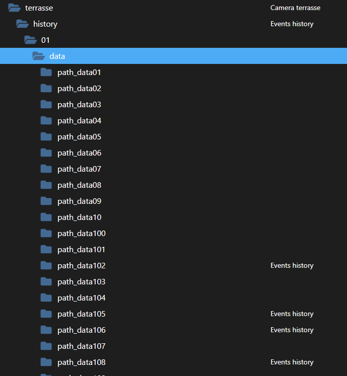

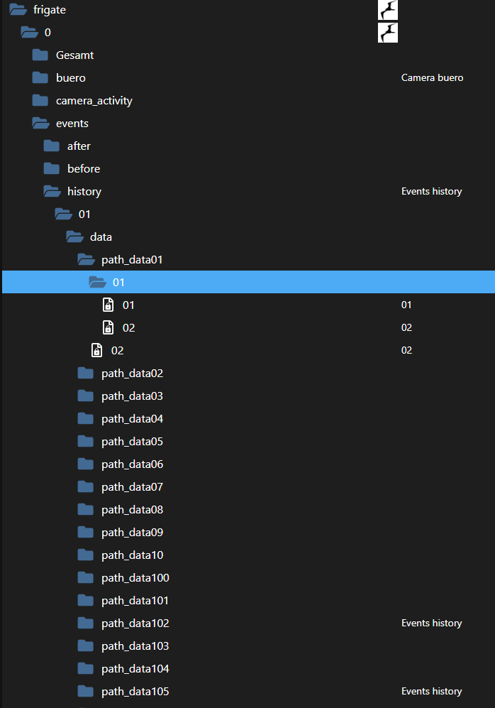

                                  Hallo Unter events History werden immer die letzten 10 events Angezeigt Richtig es werden nicht mehr ? Dann gibts es unten noch die json datei. Wird hier immer das letzte event hinterlegt oder wozu dient diese datei ? Evtl kann ich von dort das letzte event abgreifen von der letzen Kamera und muss nicht dann die 10 events anlegen.
                                  Vieleicht hat ja einer ein Blockly wo die events weiterverarbeitet werden. Gotify habe ich soweit fertig es werden auch Bilder angezeigt und der Link mit dem Video wird auch versendet. Es geht also nur um die Zwischenverarbeitung Frigate Adapter>Blockly>Gotify/Email ect.
                                  Vielen Dank!

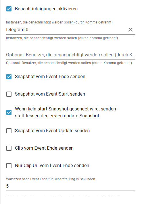

                                          • V
                                            virFortis @wendy2702 last edited by virFortis
                                            @wendy2702 Hi, hast du das Problem in den Griff bekommen?
                                            Ich habe jetzt dem Umstieg von Raspberry auf Windows hinter mir. Iobroker läuft auf einem Windows Tablet und Frigate auf dem Raspberry weiter.
                                            Vorher hat mir Frigate dann die Bilder weiter an Telegram geschickt, jetzt mit der neuen Config bekomme ich die Meldung:
                                            "Notification sending active but no image available for type person state Event After" - wie bei dir. Unter Objekten ist das Bild aber auch gespeichert und sichtbar.
