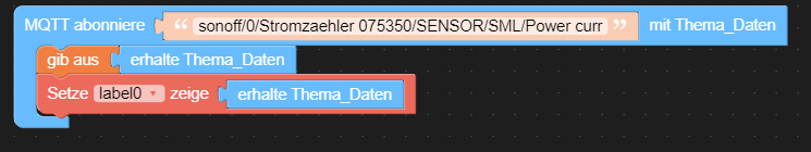

      ich versuche verzweifelt via MQTT Daten auf meinen M5Stack zu bekommen.
      Als Adapter läuft Sonoff auf Port 1885 bzw MQTT.
      Hat jemand ein HowTo für mich wie es UI Flow aussehen muss bzw. im IOBroker ?
      UI-Flow :
      Vielen Dank für eure Hilfe
      Gruß Stefan

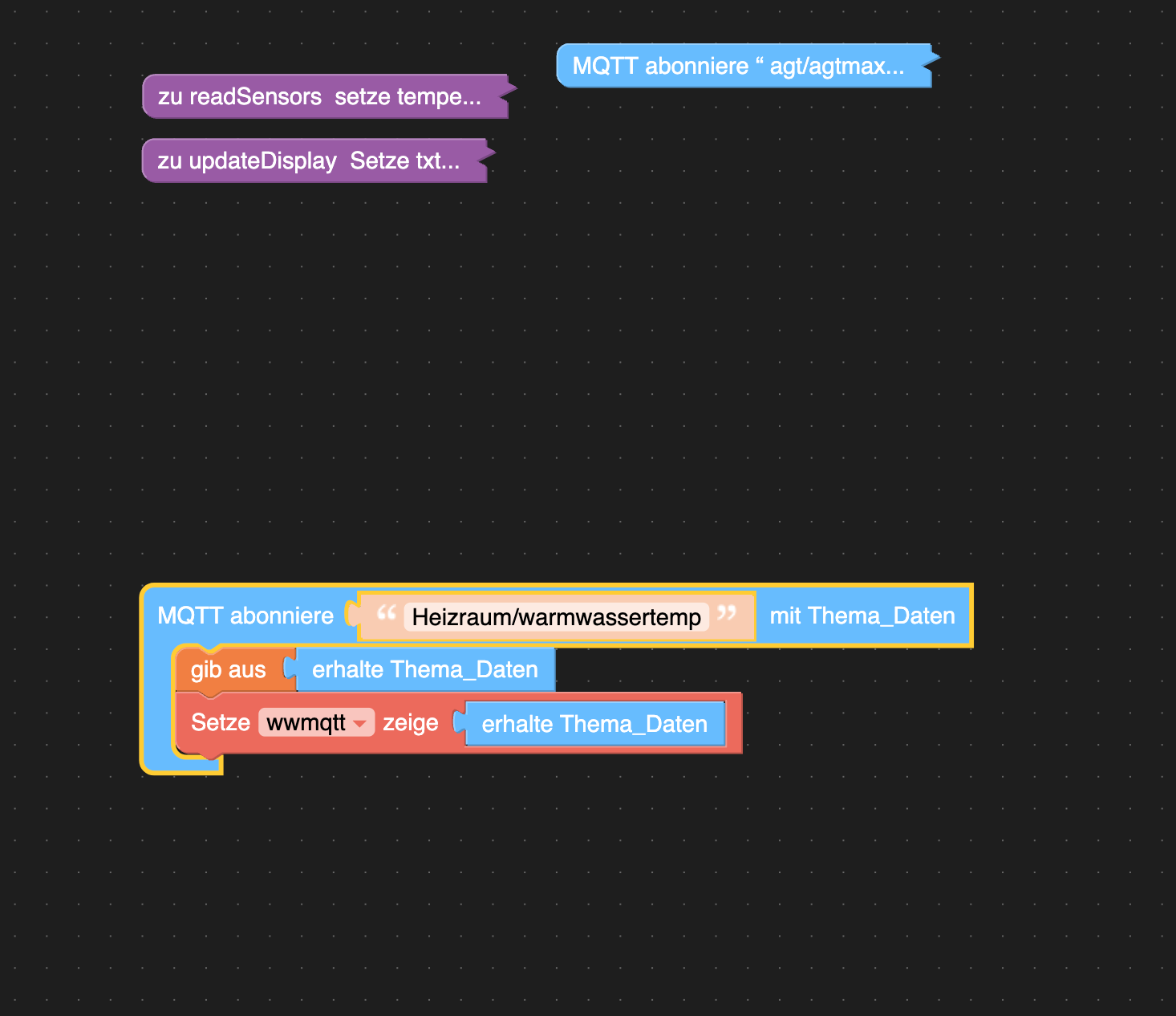

              efxz @Hecknflex last edited by
              @hecknflex
              so sieht's bei mir aus. den datenpunkt unter mqtt aktualisiere ich mit einem script
                "_id": "mqtt.0.Heizraum.warmwassertemp",
                "common": {
                  "name": "Heizraum/warmwassertemp",
                  "write": true,
                  "read": true,
                  "role": "variable",
                  "desc": "mqtt server variable",
                  "type": "number"
                "native": {
                  "topic": "Heizraum/warmwassertemp"
                Hecknflex @efxz last edited by
                @efxz
                Vielen Dank,
                so funktionierts.
