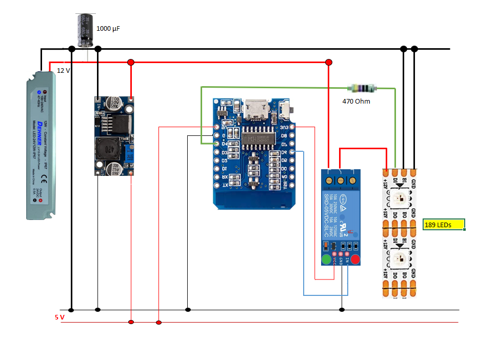

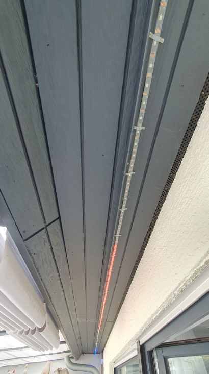

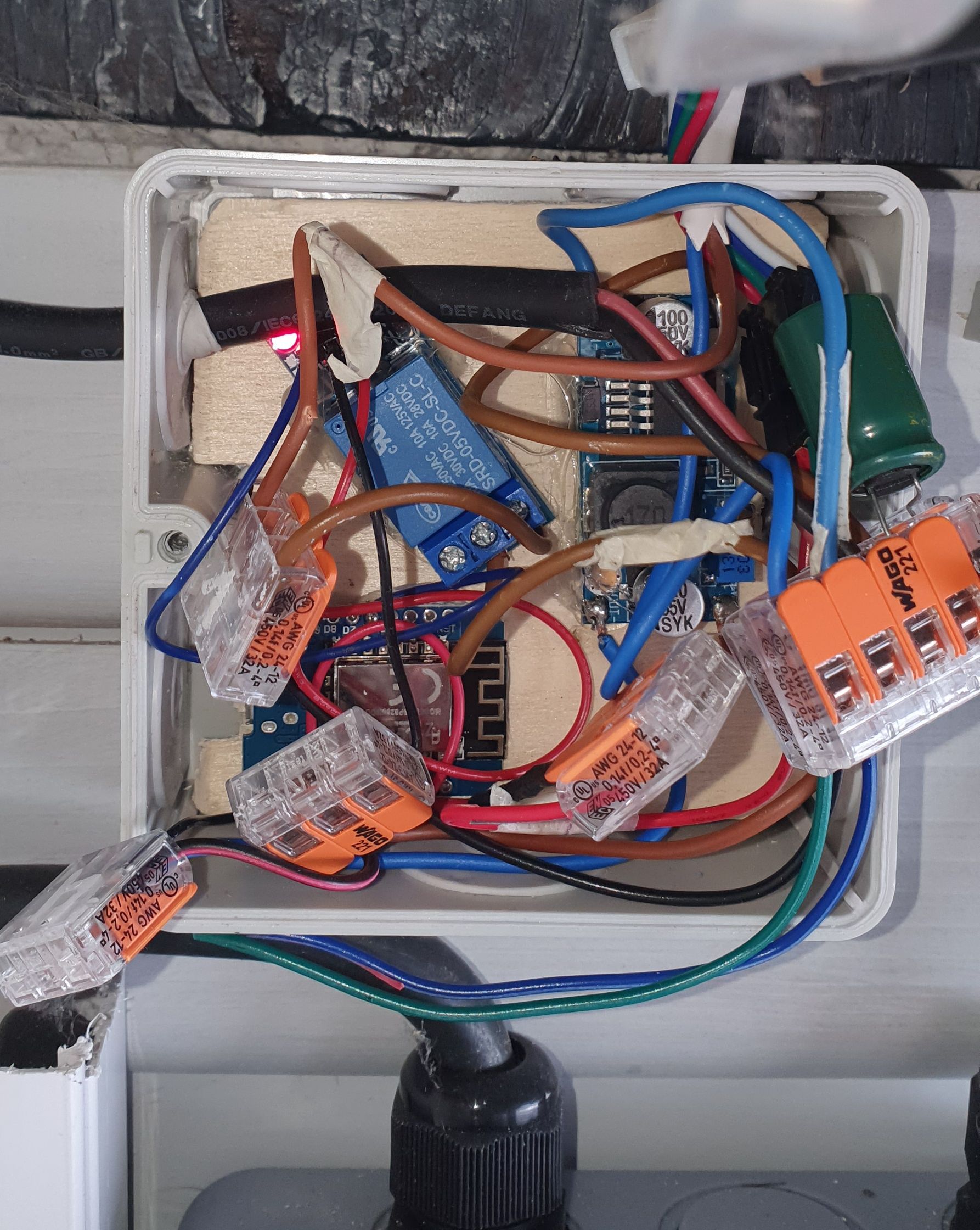

      .. hatte noch WS2815 DC12V RGB LED und anderen Krimskram übrig, das ich unter dem Dachvorbau der Terrasse angebracht habe. Nette spielerei 🙂 und nebenbei Beschäftigungstherapie . Anregung zum Nachbau ...

        @agrippinenser Hi, wie lange ist der stripe?

          @hansi1234 volle 6,30 Meter

              ursprünglich hatte ich geplant 3 x 5 m aneinander zu legen. Bin dann aber vom Plan weg.
              Ich wollte jedem Stripe ein Netzteil spendieren und das Steuersignal mit Levelshifter anheben.
              Es waren übrigen 6,30 und nicht 5 Meter. die habe ich einfach zusammengelötet.

                  @hansi1234 habe den Stecker am ende des 5m Stripe an der letzten vorgegeben Schnittstelle abgeschnitten und das 1,3m Stück direkt angelötet.
