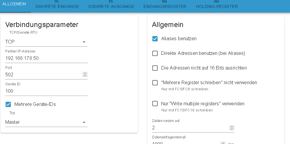

              Nur aus Interesse, warum nimmst du nicht dem Modbus Adapter. Da liegt, so wie du es willst direkt nur die Zahl im Datenpunkt.
                haubada @Linedancer last edited by
                @linedancer
                das hätte ich auch schon überlegt.
                Damit kenne ich mich aber auch nicht gut aus.
                Für MODBUS TCP müsste ja eine Lan Anbindung reichen, oder?
                Ich habe auch schon einige Threads dazu gefunden, aber was mir noch fehlt ist eine einfache Anleitung für die richtigen Parameter des Adapters.
                Hätte folgendes eingtstellt, aber es kommt das orange Dreieck:
                Was müsste ich in welche Register hinzufügen um die Daten z.B. für SOC zu bekommen?
                  haubada @haubada last edited by
                  @haubada
                  Habe es mit modbus hin bekommen und der Liste auf:
