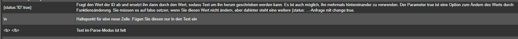

                @deta evtl funktioniert das wenn du \n an der stelle einfügst. Ansonsten Issue erstellen dann schaue ich mir das an.
                Habe das gerade mal getestet, und das funktioniert auch so, steht auch so mit in den Hilfstexten0e886d07-944e-41cb-a90c-e2a7a5897edf-image.png Werde die Übersetzung noch mal anpassen
