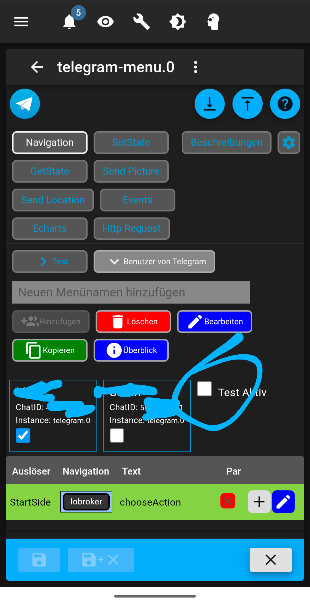

                      Guten Morgen,
                      woran kann das liegen, das ich die Menüs nicht aktivieren kann ?
                      Michael Roling 1 Reply Last reply Reply Quote 0
                      • Michael Roling
                        Michael Roling Developer @System 9 last edited by
                        @system-9 Hast du eine Telegram Instanz eingestellt.
                        System 9 1 Reply Last reply Reply Quote 0
                        • System 9
                          System 9 @Michael Roling last edited by
                          @michael-roling ja benutzer kann ich auch auswählen und aktivieren
                          • Michael Roling
                            @system-9 Kannst du mal ein Screenshot schicken, von dem was nicht geht
                            • System 9
                              @michael-roling
                              Diesen Haken kann ich nicht aktiv setzen
                              • Michael Roling
                                @system-9 das ist dann ein Bug. Aber hast du schon mal probiert den User abzuwählen dann das Menu aktiv setzen und dann wieder den User?
                                • System 9
                                  @michael-roling leider auch ohne Erfolg
                                  • Michael Roling
                                    @system-9 Schaue ich mir jetzt am Wochenende an. Habe mir dazu gestern schon ein Ticket erstellt
                                      mcreuter @Michael Roling last edited by
                                      @michael-roling Bei mir auch, einmal abgewählt kann man ihn nur noch über die json / Backup wieder an bekommen.
                                      • Michael Roling
                                        Michael Roling Developer @mcreuter last edited by
                                        @mcreuter @System-9 Bin gerade dabei das Release 3.0.3 zu erstellen, darin ist der Bug behoben
                                        • System 9
                                          @michael-roling funktioniert perfekt, danke
