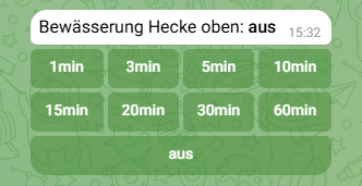

                              Wie kann ich denn bei einem Trigger den Wert eines DP schreiben bestehend aus statischen Text und gedrückten Button?
                              Hier die Eingabe
                              14681869-026f-4799-86dc-8eb2db8cc521-image.png 6b5e9e54-183b-4640-a514-12263967ed77-image.png
                              Hier der Trigger --> && soll idealerweise der Wert vom dynSwitch sein
                              Ich weiß && ist falsch
                              Michael Roling 1 Reply Last reply Reply Quote 0
                                Kami last edited by
                                @tbsjah
                                Ich denke das sollte {value} sein statt &&, aber ich habe auch grad ein problem damit

                                          TbsJah @Michael Roling last edited by
                                          @michael-roling said in Test Adapter telegram-menu v.1.6.x:
                                          @tbsjah Ich verstehe die Frage nicht. Sorry
                                          Ich möchte den Wert eines Datenpunktes aus einer Kombination von statischen Text und dem Wert aus der dynSwitch Eingabe befüllen.
                                          Beispiel
                                          Statischer Text: {"state" : "ON", "ontime" :
                                          Wert dynSwitch: 60
                                          Statischer Text: }
                                          • Michael Roling
                                            Michael Roling Developer @TbsJah last edited by
                                            @tbsjah mach das doch mit blockly oder javascript
