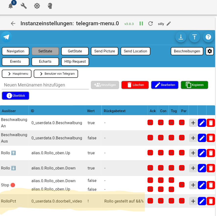

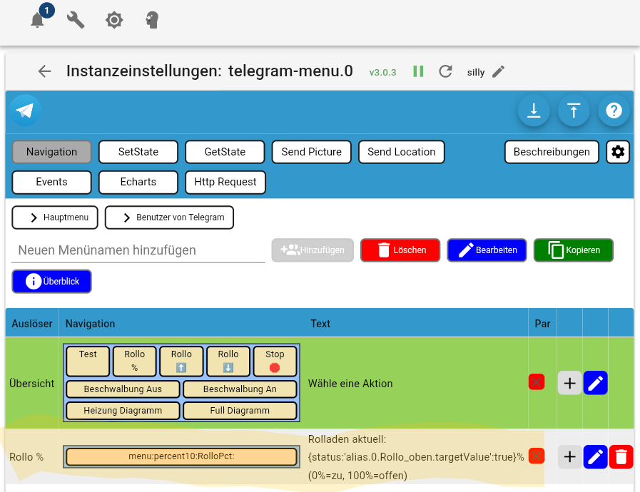

                            Ich schaffe es irgendwie nicht einen Wert vom submenu an SetValue zu übergeben.
                            Das sollte doch mit ! gehen oder?
                            Versuchsweise habe ich es mit {value} auch probiert, aber das hat leider auch nicht geklappt.
                            Kann da mal wer schauen der sich auskennt?
                            Was dann passiert ist ich bekomme den text ! oder {value} in mein objekt geschrieben.
                            Das Log dazu ist:

                            2025-08-21 15:45:05.240	debug	Submenu : {"text":"Rolladen aktuell: 99% (0%=zu, 100%=offen)","keyboard":{"inline_keyboard":[[{"text":"100%","callback_data":"submenu:percent10,100:RolloPct"},{"text":"90%","callback_data":"submenu:percent10,90:RolloPct"},{"text":"80%","callback_data":"submenu:percent10,80:RolloPct"},{"text":"70%","callback_data":"submenu:percent10,70:RolloPct"},{"text":"60%","callback_data":"submenu:percent10,60:RolloPct"},{"text":"50%","callback_data":"submenu:percent10,50:RolloPct"},{"text":"40%","callback_data":"submenu:percent10,40:RolloPct"},{"text":"30%","callback_data":"submenu:percent10,30:RolloPct"}],[{"text":"20%","callback_data":"submenu:percent10,20:RolloPct"},{"text":"10%","callback_data":"submenu:percent10,10:RolloPct"},{"text":"0%","callback_data":"submenu:percent10,0:RolloPct"}]]},"device":"RolloPct"}
                            telegram-menu.0
                            2025-08-21 15:45:05.240	debug	Return text was modified from "Rolladen aktuell: {status:'alias.0.Rollo_oben.targetValue':true}% (0%=zu, 100%=offen)" to "Rolladen aktuell: 99% (0%=zu, 100%=offen)"
                            telegram-menu.0
                            2025-08-21 15:45:05.195	debug	Menu : [["menu:percent10:RolloPct:"],[""]]

                              fritzke316 @Kami last edited by fritzke316
                              @kami
                              Ich hatte auch mal so einen ähnliches Problem, bei mir hat es funktioniert wenn ich das "!" gelöscht und Wert leer gelassen habe.
                              Ich glaube bei früheren Versionen war es notwendig das "!" zu setzen, jetzt aber nicht mehr.
                                Kami @fritzke316 last edited by Kami
                                @fritzke316 said in Test Adapter telegram-menu v.1.6.x:
                                @kami
                                Danke für den Tipp, wenn ich das Versuche kommt bei einem String Objekt der Wert NaN und bei einem Number Objekt der Wert (null)
                                Es schaut schon besser aus, in Log steht Value to Set: "70", aber direkt danach kommt dann noch ein Value to Set: "NaN", Der dann mein Wert überschreibt.
                                Der Log schaut dann so aus:
                                2025-08-21 18:31:17.395 - silly: telegram-menu.0 (2071774) States user redis pmessage telegram.0.communicate.requestMessageId/telegram.0.communicate.requestMessageId:{"val":2990,"ack":true,"ts":1755793877395,"q":0,"from":"system.adapter.telegram.0","user":"system.user.admin","lc":1755793798187}
                                2025-08-21 18:31:17.437 - silly: telegram-menu.0 (2071774) States user redis pmessage telegram.0.communicate.requestChatId/telegram.0.communicate.requestChatId:{"val":1309636133,"ack":true,"ts":1755793877436,"q":0,"from":"system.adapter.telegram.0","user":"system.user.admin","lc":1755629207570}
                                2025-08-21 18:31:17.437 - silly: telegram-menu.0 (2071774) States user redis pmessage telegram.0.communicate.request/telegram.0.communicate.request:{"val":"[Kami]submenu:percent10,70:RolloPct","ack":true,"ts":1755793877436,"q":0,"from":"system.adapter.telegram.0","user":"system.user.admin","lc":1755793877436}
                                2025-08-21 18:31:17.481 - debug: telegram-menu.0 (2071774) Menu : Hauptmenu
                                2025-08-21 18:31:17.481 - debug: telegram-menu.0 (2071774) Nav : {"Übersicht":{"nav":[["Test","Rollo %","Rollo ⬆️","Rollo ⬇️","Stop 🛑"],["Beschwalbung Aus","Beschwalbung An"],["Heizung Diagramm","Full Diagramm"]],"text":"Wähle eine Aktion","parse_mode":false},"Rollo %":{"nav":[["menu:percent10:RolloPct:"],[""]],"text":"Rolladen aktuell: {status:'alias.0.Rollo_oben.targetValue':true}% (0%=zu, 100%=offen)","parse_mode":false},"Beschwalbung An":{"switch":[{"id":"0_userdata.0.Beschwalbung","value":"true","toggle":false,"confirm":"false","returnText":"-","ack":false,"parse_mode":false}]},"Beschwalbung Aus":{"switch":[{"id":"0_userdata.0.Beschwalbung","value":"false","toggle":false,"confirm":"false","returnText":"-","ack":false,"parse_mode":false}]},"Rollo ⬆️":{"switch":[{"id":"alias.0.Rollo_oben.Up","value":"true","toggle":false,"confirm":"false","returnText":"-","ack":false,"parse_mode":false}]},"Rollo ⬇️":{"switch":[{"id":"alias.0.Rollo_oben.Down","value":"true","toggle":false,"confirm":"false","returnText":"-","ack":false,"parse_mode":false}]},"Stop 🛑":{"switch":[{"id":"alias.0.Rollo_oben.Down","value":"false","toggle":false,"confirm":"false","returnText":"-","ack":false,"parse_mode":false},{"id":"alias.0.Rollo_oben.Up","value":"false","toggle":false,"confirm":"false","returnText":"-","ack":false,"parse_mode":false}]},"RolloPct":{"switch":[{"id":"0_userdata.0.example_state","value":"","toggle":false,"confirm":"false","returnText":"Rollo gestellt auf &&%","ack":false,"parse_mode":false}]},"Heizung Diagramm":{"echarts":[{"preset":"echarts.0.Kesseltemp","background":"#FFFFFF","theme":"light","filename":"echarts-temp-photo.jpg"}]},"Full Diagramm":{"echarts":[{"preset":"echarts.0.Kesseltemp_full","background":"#FFFFFF","theme":"light","filename":"echarts-temp-full-photo.jpg"}]}}
                                2025-08-21 18:31:17.482 - debug: telegram-menu.0 (2071774) Call Submenu
                                2025-08-21 18:31:17.482 - debug: telegram-menu.0 (2071774) Menu : submenu:percent10,70:RolloPct
                                2025-08-21 18:31:17.483 - debug: telegram-menu.0 (2071774) Value to Set: "70"
                                2025-08-21 18:31:17.525 - silly: telegram-menu.0 (2071774) States user redis pmessage 0_userdata.0.example_state/0_userdata.0.example_state:{"val":"70","ack":false,"ts":1755793877525,"q":0,"from":"system.adapter.telegram-menu.0","user":"system.user.admin","lc":1755793877525}
                                2025-08-21 18:31:17.527 - debug: telegram-menu.0 (2071774) Value to Set: "NaN"
                                2025-08-21 18:31:17.569 - silly: telegram-menu.0 (2071774) States user redis pmessage 0_userdata.0.example_state/0_userdata.0.example_state:{"val":"NaN","ack":false,"ts":1755793877568,"q":0,"from":"system.adapter.telegram-menu.0","user":"system.user.admin","lc":1755793877568}
                                2025-08-21 18:31:17.570 - debug: telegram-menu.0 (2071774) Submenu : undefined
                                2025-08-21 18:31:17.570 - debug: telegram-menu.0 (2071774) Menu found
                                2025-08-21 18:31:17.570 - debug: telegram-menu.0 (2071774) Groups with searched User: ["Hauptmenu"]
                                Michael Roling 2 Replies Last reply Reply Quote 0

                                    • Michael Roling
                                      Michael Roling Developer @Kami last edited by Michael Roling
                                      @kami 2e70492e-4267-4ead-bf27-46ff52821c3b-image.png Da muss schon mal das ! raus bei Value
                                      Ich sehe das da ein Bug drin ist, werde ich mir direkt mal anschauen
                                          @kami Bitte einmal von Github installieren
                                          TbsJah K 2 Replies Last reply Reply Quote 0
