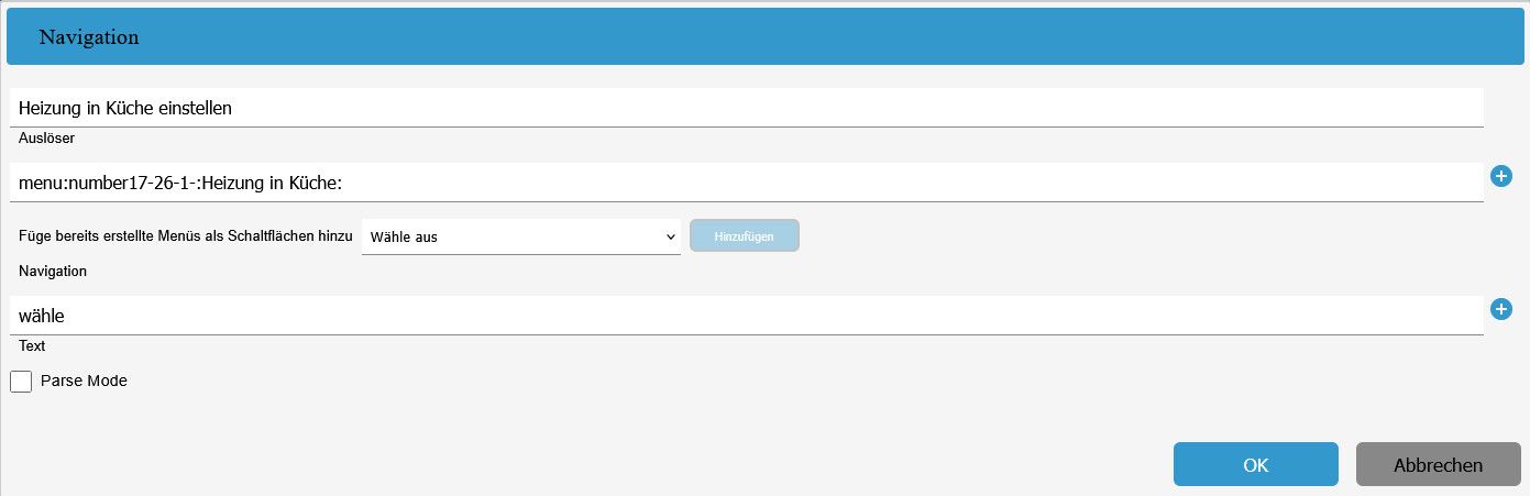

                                  aktuell habe ich das folgende Problem:
                                  (installiert 3.2.0)
                                  telegram.0
                                  	2025-11-08 13:32:42.431	error	Failed sending [chatId - 11XXXXXXXX]: Error: ETELEGRAM: 400 Bad Request: message text is empty
                                  telegram-menu.0
                                  	2025-11-08 13:32:42.395	error	There is a problem! Text to send is empty or undefined, please check your configuration.
                                  Keine Ahnung, wie lange das schon so ist. Habe es nur durch Zufall entdeckt.
                                  Es werden alle "Anfragen" ausgeführt.
                                  Wenn ich im Menü hin und her navigiere kommt kein Fehler. Erst, wenn ich ein Gerät schalten möchte oder die Temperatur am Heitkörperventil ändern möchte.
                                  hier mal meine Konfig:
                                  Steckdose:
                                  Wenn ich hinter "novalue" noch ein Zeichen einfüge, wird mir das Zeichen im Menü mit ausgegeben und es erschein im Log keinerlei Fehlermeldung. Die Steckdose schaltet auch ein und aus.
                                  Füge ich aber direkt "change{"true":"an","false":"aus"}" schaltet die Steckdose auch und ich bekomme halt noch den Status angezeigt. Hier auch keinerlei Fehler im Log.
                                  Heizkörpervenlil:
                                  Ich habe schon geschaut, es sind keinerlei Leerzeichen zu finden.
                                  Vielleicht ist das auch schon bekannt und ich habe es überlesen
