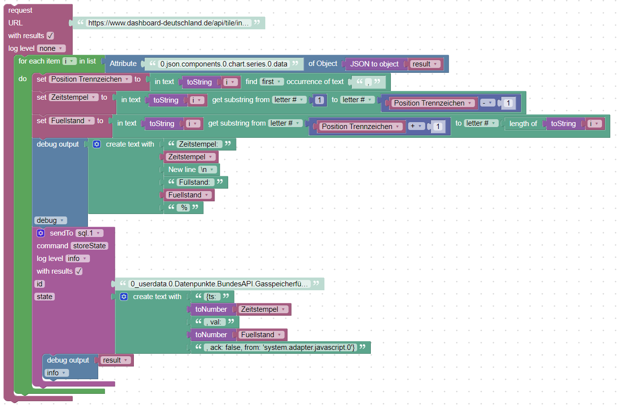

      In Blockly sieht das wie folgt aus:
      Und das ist das generierte Skript

      Habt Ihr eine Idee, wo der Fehler herkommt? Ich sehe es nicht.

        Ich mag mich täuschen (weil ich das selbst noch nicht gemacht habe), aber übergibt man dem SQL-Adapter nicht ein SQL-Statement?
        Also etwas in der Art:
        INSERT INTO iobroker.ts_numbers VALUES(XX, YY, ZZ)
        Ich sehe in Deinem Script nirgends einen Tabellennamen o.ä.
        Also ich als Adapter wüsste gar nicht, wo ich was hinschreiben sollte.

            Jepp - geht offenbar auch, aber das sieht ganz anders aus:
            sendTo('history.0', 'storeState', {
                state: [
                  {ts: 1589458809352, val: 123, ack: false, from: 'system.adapter.whatever.0', ...},
                  {ts: 1589458809353, val: 123, ack: false, from: 'system.adapter.whatever.0', ...}
            }, result => console.log('added'));
            Du hast da an allen möglichen und unmöglichen Stellen Anführungszeichen (einfache und doppelte) eingebaut, die da offenbar nicht hingehören.
            Kopierwichtel 1 Reply Last reply Reply Quote 0

              das die vielen Anführungszeichen im Code stehen liegt an den Variablen die genutzt werden:
              Zeit stempel und Fuellstand sind Variablen die aus dem JSON befüllt werden.
              Ich teste aber mal was passiert wenn ich einfach den Zeitstempel und den Wert hart reinschreibe

                Ich habe es jetzt tatsächlich mal mit dem direkten SQL statement versucht. Damit hat es funktioniert 😀
                Die Anzahl der offenen SQL verbindungen scheint zwar ein Problem zu sein, aber das ist feintuning.
