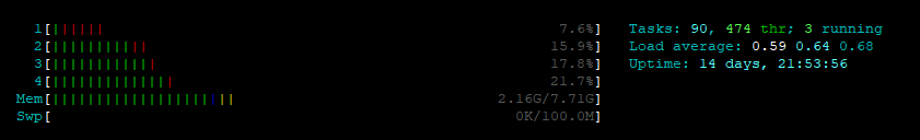

          maxpd @Homoran last edited by
          @homoran mhh,
          so der idle:
          und so beim laden von objekten
            Homoran Global Moderator Administrators @maxpd last edited by
            @maxpd sagte in Homematic Antenne GPIO -> USB Empfehlung?:
            was soll das jetzt sagen?

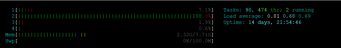

              maxpd @Homoran last edited by maxpd
              @homoran meiner bescheidenen Analysekenntnis in Sachen Performance nach, lese ich heraus, dass beim Laden von Objekten kein Multithreading angewandt wird, sondern 1 CPU dauerhaft 100% ausgelastet ist und das System damit überlastet.
              Das Laden von OBjekten habe ich exemplarisch gewählt. Jeder Klick und jedes Laden eines anderen Tabs (Javascript, Zigbee, Instanzen, Adapter) ist schwerfällig.
                und wer ist das?

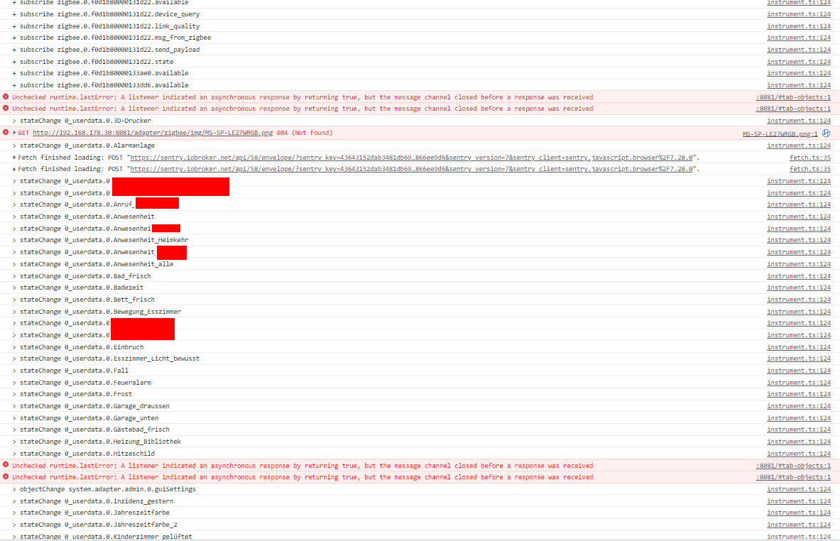

                                        @homoran ahh klar, auf dem Schlauch gestanden. Aber auf die Idee wäre ich auch nicht gekommen.
                                        Das sieht wild aus:
                                          Das sieht wild aus:
                                          muss sich jemand ansehen, der das versteht
