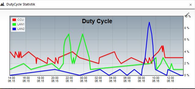

        Dann die Variablen in VIS einbauen. Objekt mit sql verbinden. dann gibts eine schöne grafik wie hier:
         ![305_dc.jpg](/assets/uploads/files/305_dc.jpg)
        vG Looxer

                                  Ich muss mal ganz blöd nachfragen…
                                  Welche Erkenntnisse ziehe ich denn aus dem Ergebnis?
                                  Z.B. aus dem Diagramm hier oben im Post.
                                  Sprich, was mache ich dann damit?
                                  • Dutchman
                                    @ruhr70:
                                    Sprich, was mache ich dann damit? `
                                    Es hilft dir zu ermitteln zu welchen Zeitpunkten dein duty cycle Hohe Werte aufweisen zB zur Fehlersuche 🙂
                                    Send from mobile device
