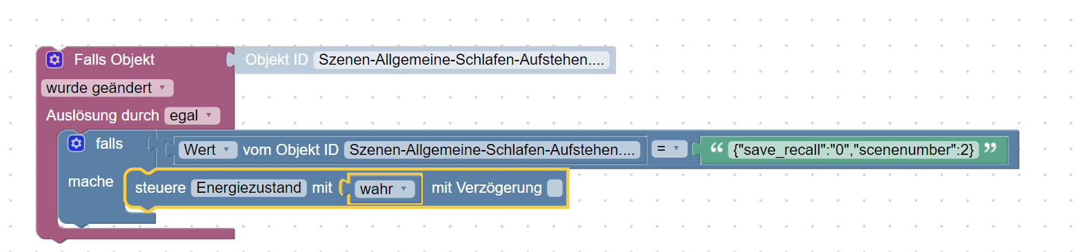

      ich verwede den openknx Adapter und würde gerne bei auslösen einer Szene (z.b. über einen KNX Taster im Haus) etwas anderes, in meinem Fall eine Siemens Kaffeemaschine einschalten.
      Im Adapter sehe ich aus das die Szene ausgelöst wurde z.b. mit dem Wert "{"save_recall":"0","scenenumber":2}", siehe Screenshot unterhalb, und genau diesen Wert möchte ich als Trigger verwenden aber das klappt nicht. Hat jemand eine Idee?
      Habe schon einiges versucht, z.b. das hier, aber nichts klappt
      Habe einige Debugs gemacht, wenn sich der Wert ändert bekommt das der Trigger nicht mit, steuern kann ich den Wert (mit genau diesem Befehl) aber auslesen nicht...
      Die Frage ist ob ich so einen Wert überhaupt als Trigger nehmen kann oder nur Zahlen, Wahr...? Klarerweise hab ich auch nur die Szenennummer auch versucht, kein Erfolg

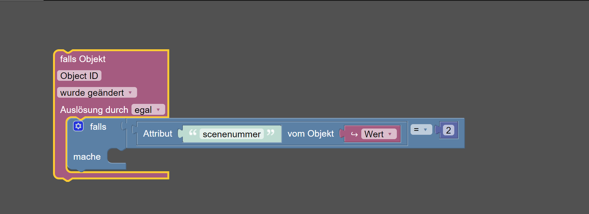

        @mhuber Wahrscheinlich vergleichst Du wieder ein Objekt mit einem String. Wenn Du nur die Scenenummer brauchst würde ich dieses Attribut nehmen und mit der Zahl vergleichen.

              mhuber @mickym last edited by
              @mickym sagte in KNX Szenen im iobroker auswerten:
              verstehe nicht ganz was Du meinst!? Die Nummer steht nicht allein im Attribut
              • mickym
                mickym Most Active @mickym last edited by mickym
                 <block type="on" id="7tg1xe-*2ObUr?n^gW0o" x="188" y="-62">
                     <block type="controls_if" id="9jU.f~GDPLsE}jFASjw2">
                         <block type="logic_compare" id="yJE@{E_yn#HDG8NBPu0X">
                           <field name="OP">EQ</field>
                             <block type="get_attr" id="j|VYl`2HQc%$v)*5/aPK">
                               <value name="PATH">
                                 <shadow type="text" id=")_SYUdB`L}`Wf$7~6(]8">
                                   <field name="TEXT">scenenummer</field>
                               <value name="OBJECT">
                                 <block type="on_source" id="L}lC:9sLO!L2#uR:Qp99">
                             <block type="math_number" id="wo__`C$v:3n8]N,.Y%9z">
                               <field name="NUM">2</field>
                OK heißt scenenumber - aber das kannst Du ja selbst ändern.

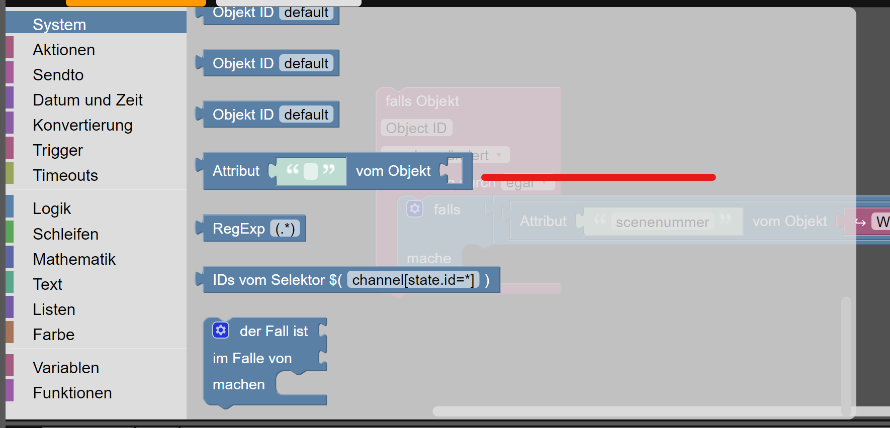

                  DANKE!! versuch ich gleich bzw. muss mal das "Attribut" Feld finden 😞 Bin noch sehr neu im iobrokern bzw. blockly
                  • mickym
                    mickym Most Active @mhuber last edited by mickym
                    @mhuber Tja - ich hasse Blockly ja genau deswegen. 😉
                    findest Du unter System.
                    Warum ein Attribut eines Objektes unter System ist, werde ich nie verstehen - betrachte es nur als kleinen Ausflug von mir. 😉

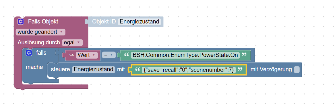

                                            noch eine Frage wenn ich darf, hast Du eine Idee wie ich so eine Szene auch aufrufen kann? Habs mit Text versucht, geht nicht....nur einen Wert von 7 auch nicht....Ideen?
