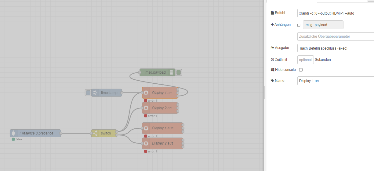

      Guten Abend,
      Aufgrund eines Kernupdates vom Pi wurde der Befehl "vcgencmd display_power 0" und "vcgencmd display_power 1" entfernet.
      Alternativ würde ich jetzt gerne zum Display an / ausschalten den Befehl "xrandr -d :0 --output HDMI-1 --off" und "xrandr -d :0 --output HDMI-1 --auto" verwenden. Diese Befehle laufen über die Putty verbunden via SSH problemlos. Leider stolpere ich beim integrieren in Node Red (exec). Fehlercode 1.
      Kann mir jemand helfen ?

        @fredi009 Ja ich denke ich kann Dir helfen. Das Problem ist, dass die Umgebungsvariable nicht gesetzt ist. 😉 - Leider geht das noch nicht über die Adaptereinstellungen, deswegen musst Du das manuell in die settings.js eintragen und bei jedem Update wieder nachtragen.
        Ich stelle auch den Monitor mit dem Bewegungsmelder an und aus. 😉
        Ich habe alles hier beschrieben, inkl. Änderungen in der settings.js: https://forum.iobroker.net/post/897300

          Danke mickym das war sehr hilfreich und ich kann nun über Node Red den Befehl auslösen...
          Leider habe ich nun folgendes Problem.
          Ich habe ein 2 Screen Setup und starte zwei Anwendungen jeweils auf einem Display. Anwendungen sind MagicMirror and Vis über Chromium.
          Im Autostart habe ich festgelegt das Chromium über (--windows-position: 1920,0) auf dem zweiten Bildschirm läuft. Sobald ich nun den Befehl xrandr..... benutze ignoriert er die Positionsbestimmung und wird auf Bildschrim 1 angezeigt.. Das Problem ist dann logischerweise das beide Anwendungen übereinander liegen....

              @fredi009 Bin auch kein Linux Experte, aber ich glaube, er mag den Doppelpunkt nicht im Befehl.
              evtl auch -d "0"
              Hier wird komplett auf -d verzichtet:
              https://www.fastix.org/Linux-+Zweiten+Monitor+nach+Bedarf+abschalten+oder+anschalten.htm

                Ich habe die Befehle einfach per SSH abgesetzt.
                export DISPLAY=:0.0 && xrandr --output HDMI-1 --off
                export DISPLAY=:0.0 && xrandr --output HDMI-1 --auto
