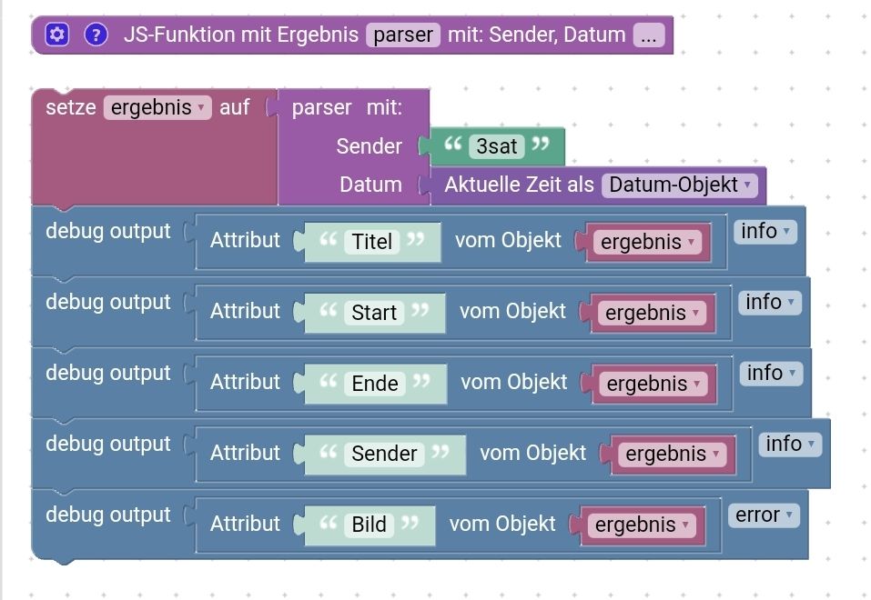

                            • liv-in-sky
                              liv-in-sky @David G. last edited by
                              @david-g hast du beide varianten getestet ?
                              • David G.
                                David G. @liv-in-sky last edited by David G.
                                @liv-in-sky
                                Jepp, grade im Moment. Hatte nur die erste gesehen.
                                Beide nicht
                                Ganz am Anfang des epg werden die Senderlogos definiert. Die nennen sich auch icon. Kann das daran liegen?
                                • liv-in-sky
                                  liv-in-sky @David G. last edited by liv-in-sky
                                  @david-g
                                  seltsam:
                                  das ist der input
                                    "icon": [
                                          "src": "https://staticqbr-at-prod.prod.cdn.dmdsdp.com/image-service/ImagesEPG/EventImages/g187_h10_aa.jpg"
                                  das sollte klappen
                                  p.icon[0]['$']['src']
                                  p.icon[0]['$'].src
                                  ist der fehler schon in der richtigen zeile

                                      @david-g
                                      bin dem fehler auf der spur
                                      • liv-in-sky
                                        @david-g
                                        füge das mal in die function ein:
                                            start = new Date(start[1] + '-' + start[2] + '-' + start[3] + ' ' + start[4] + ':' + start[5] + ':' + start[6] + ' UTC' + start[7])
                                            stop = new Date(stop[1] + '-' + stop[2] + '-' + stop[3] + ' ' + stop[4] + ':' + stop[5] + ':' + stop[6] + ' UTC' + stop[7])
                                            let myIcon;
                                            !p.hasOwnProperty("icon") ? myIcon="" : myIcon=p.icon[0]['$']['src']
                                            uebersicht.push({
                                                "Sender": p['$'].channel.replace('.de',''),
                                                "Start": start,
                                                "Ende": stop,
                                                "Beschreibung": p.desc[0]['_'],
                                                "Bild": myIcon,
                                                "Titel": p.title[0]['_']
                                        zeile 3
                                        zeile4
                                        und zeile 10 muss bei dir rein
                                        • David G.
                                          @liv-in-sky
                                          Jo, das klappt.
                                          Dank dir.

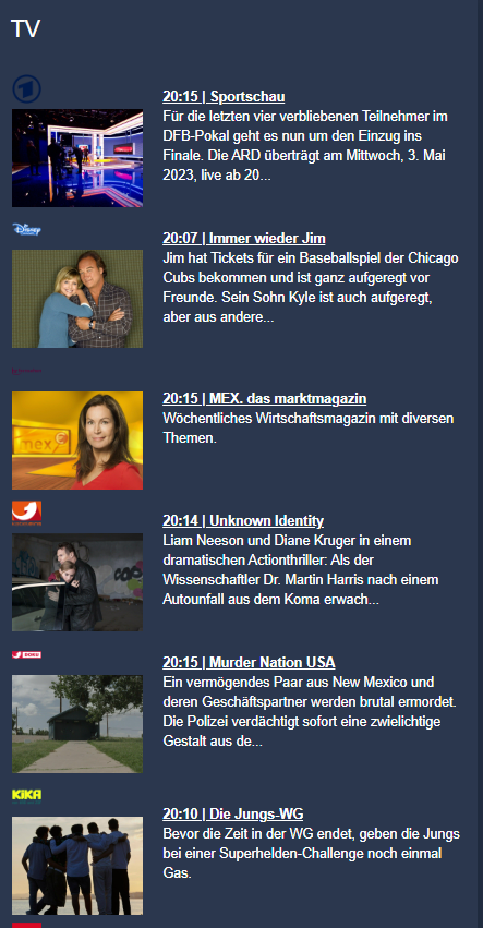

                                          Bekommt man das Senderlogo auch raus?
                                          Das seht ja in einem anderen "Block" (ka wie man das nennt).
                                          • liv-in-sky
                                            @david-g
                                            ja - da müßte man mit einer anderen schleife draufkommen und das dann speichern in einem array- dann könnte man das gaze zusammensortieren - hängt davon ab, wie man das ganze dann als tabelle rausgibt
