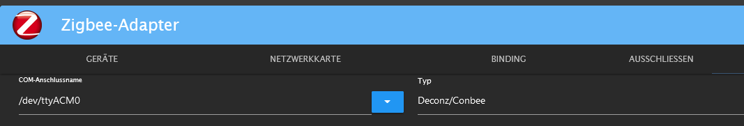

                shellyrulestheworld @Jey Cee last edited by
                @jey-cee Danke für eure schnellen Antworten. Hab jetzt das mal ausgewählt und die ersten Geräte scheinen jetzt wieder erkannt zu werden: 59f196be-d7eb-404e-9f9d-9dd60d19931e-grafik.png
